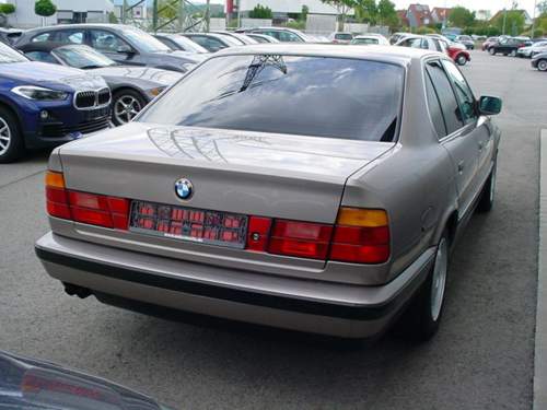

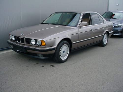

Ich habe die Chance von einem seriösen Händler / einer seriösen Werkstatt, welcher auch meinen 35is umsorgt, einen 525iA zu erwerben. Der Wagen ist optisch in einem guten Zustand und mindestens mal von oben betrachtet rostfrei. Innen: wie neu, halt abgestanden.
28 Jahre in erster Hand und die 2. Hand ist ihn als Youngtimer dann 3000km in den letzten 4 Jahren gefahren und hat ihn auch als H zugelassen.

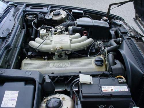

Was sollte ich über den M20-Motor wissen? Sollte man überhaupt so einen frühen E34 erwerben? Wie sah es damals um die Standfestigkeit der Wandergetriebe aus?
Der Händler würde Öl, Bremsflü und HU neu machen... er vertraut dem Wagen, da er ihn an den jetzigen Verkäufer auch verkauft hatte. Das kleine AH ist quasi ein auf BMWs spezialisierter freier Händler.

der 525iA mit M20 hat das gute, alte ZF 4HP22 drin, mein E32 750iL hat das 4HP24, etwas verstaerkt wegen der mehr PS, groesserer Wandler, groesseres Glockengehaeuse usw.
4HP22 halten eigentlich sehr lange, sind auch genug gebrauchte auf dem Markt. natuerlich muss man irgendwann mal die Dichtungen machen an der Eingangs- und der Ausgangswelle und seitlich, wo der Seilzug fuer den Schalthebel dran sitzt.
Filter und ATF mal wechseln, Schaltkasten kann man auch selbst ueberholen, detaillierte Anleitung auf meiner Seite.

M20 Motor, kopiert auf dem E34 Forum: 520i M20 (129 PS, Reihensechszylinder)
Wer diesen Motor (M20B20) schonmal im E30 gefahren hat, sollte ihn sich mal mit einigen Zentnern Mehrgewicht vorstellen. Im unteren Drehzahlbereich geht garnichts, erst ab ca. 4500 u/min erwacht er etwas zum Leben. Sprich er muss getreten werden wenn es voran gehen soll, das macht sich dann allerdings im Verbrauch bemerkbar, der ist angesichts der Leistung inakzeptabel. Zudem sind vom M20 zahlreiche Motorschäden durch gerissene Köpfe und eingelaufene Nockenwellen und dadurch gebrochene Kipphebel bekannt, damit muss man ab ca. 150.000 km rechnen. Der Ventiltrieb wird durch eine einzelne obenliegende Nockenwelle über einen Zahnriemen und Schlepphebel angetrieben. Im Gegenzug entlohnt dieser Motor mit einem seidenweichen Motorlauf und sehr angenehmen turbinenartigen Sound, wofür die BMW-Reihensechszylinder ja auch weltberühmt sind. Wer etwas mehr Geld investieren kann, ist mit dem 520i M50 allerdings besser bedient.
525i M20 (170 PS, Reihensechszylinder)
Hier gilt das gleiche wie beim 520i M20, allerdings bietet dieser Motor nicht nur im unteren Drehzahlbereich deutlich mehr Leistung, der Verbrauch ist sogar etwas geringer als beim 520i M20. Trotz alledem sind auch hier eingelaufene Nockenwellen, gebrochene Kipphebel und gerissene Zylinderköpfe keine Seltenheit.
520i M50 (150 PS, Reihensechszylinder)
Der M50 stellt den Nachfolger des M20 dar und gehört zu den robustesten Motoren die BMW jemals gebaut hat, in etwas veränderter Form verrichtet er bis heute z.b. im 530i E60 seinen Dienst. Dieser Motor verfügt über eine Steuerkette, zwei obenliegende Nockenwellen (24v), Hydrostössel und eine ruhende Zündverteilung, sprich jede der sechs Zündkerzen besitzt eine eigene Zündspule. Wobei hier das erste Problem genannt werden muss: die Zündspulen in älteren verbauten M50 stellen mit der Zeit ihren Dienst ein, der Motor läuft dann teilweise nur noch auf 5 Zylindern oder weniger. Aktuell werden nur noch Zündspulen von Bremi verkauft, von denen sind keine Defekte bekannt. Ein kritischer Blick sollte noch der Wasserpumpe gelten: Anfangs wurde eine Wasserpumpe mit Kunststoffflügelrad verbaut, dieses wird mit der Zeit spröde und dreht lose auf der Welle mit. Folge: Motor überhitzt, was auch dann zu gerissenen Zylinderköpfen führen kann. Am Besten direkt nach dem Kauf prüfen, die aktuellen Versionen der Wasserpumpe besitzen ein Kohlefaser- oder Metallflügelrad, bei denen dieser Defekt nicht mehr auftritt. Die Materialkosten bewegen sich mit ca. 80 EUR für die Pumpe auch im durchaus verschmerzbaren Rahmen. Auch der 520i M50 ist im unteren Drehzahlbereich etwas schlapp, hier wurde ab 9/92 Abhilfe geschaffen: ab diesem Zeitpunkt ist der M50 mit VANOS (variable Nockenwellensteuerung) ausgestattet, welche sich durch besseren Durchzug untenrum und etwas geringeren Verbrauch bemerkbar macht, der im Vergleich zum alten M20 deutlich gesenkt werden konnte. Allerdings ist nun wieder auch etwas verbaut was kaputtgehen kann, was aber meistens nicht passiert. Eine Laufleistung von über 400.000 km sollte bei entsprechender Pflege und keinen Vorschäden (z.B. Überhitzung durch defekte Wasserpumpe) problemlos machbar sein.
525i M50 (192 PS, Reihensechszylinder)
Gleicher Motor wie im 520i M50 mit einem halben Liter mehr Hubraum. Mehr Durchzug untenrum und gleicher Verbrauch wie beim 520i M50 machen diesen Motor ohne Zweifel zum besten Kompromiss aus Kosten und gebotener Leistung. 245 km/h laut Tacho sind genauso gut möglich wie deutlich unter 9 Liter Verbrauch bei gemächlicher Fahrweise.

Die Laufkultur des M20b25 ist wirklich die erste Sahne und das stinkt der M50 gewaltig gegen ab, noch schlimmer wird´s beim m52.
Laufen tun die zwar auch besser als so vieles andere an vergleichbaren Motoren aber wer einmal einen m20 gefahren ist der weiß wovon ich rede.
Klar, untenrum ist der schwachbrüstig aber der m50b25 ohne Vanos war da auch kein Reißer.
Wenn dir das Fahren damit Spaß macht dann mach es. Auf Kurzstrecke darfst dich aber bitte nicht über den oft sehr hohen Verbrauch mit der Automatik wundern.
Mein m50b25tu haut sich da auch über 14 Liter rein.
Zur Haltbarkeit kann ich jetzt nicht beitragen. Ich meine aber bei guter Pflege und regelmäßigen Services sollten Motor so wie Getriebe einiges an KM aushalten.
Meistens gehen die rott weil sich keiner richtig kümmerte.
BTW: Farbe ist zwar nicht ganz so meins aber der steht echt gut da was man so sieht.

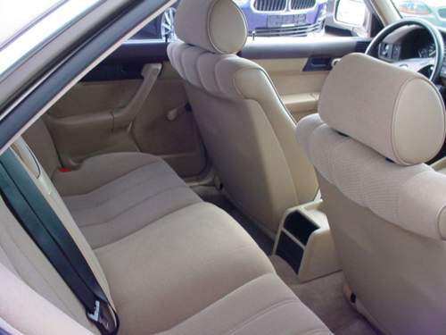

Wenn der Wagen wirklich so überall aussieht wie auf den 3 Bildern, der kalt gut und ruhig läuft und schaltet, kein Rost hat und der Preis passt dann würde ich den auf jeden Fall nehmen.

hier noch ein paar Eindrücke ja, der Rest sieht auch so aus. Von unten werde ich ihn mir obligatorisch dann nach der P-Fahrt kommende Woche ansehen.

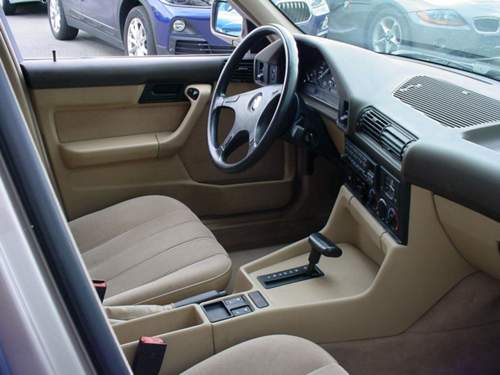

Welche elektronischen Helferlein hat so n 1990er 525 an Bord?

ABS hast du aber ob auch Traktionskontrolle glaub ich jetzt nicht.
Müsste dann einen extra Schalter haben. Den kann ich aber auf deinen Bildern nicht entdecken.
