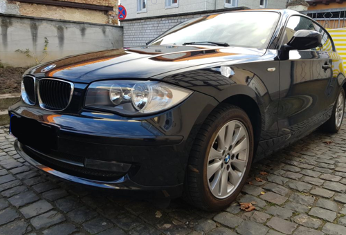

auch ich bin auf der Suche nach einem 1er BMW (sehr schönes Model). Nun höre ich des Öfteren, dass auch der 1er BMW ein guter Gebrauchter ist. Nach langem Überlegen und diversen Angebotsvergleichen bin ich gestern einen Probegefahren.
Es handelt sich um einen:
116i, 3-Türer, Motor 2.0l mit 122PS, BJ 2010, 114000km, 1Jahr Gebrauchtwagengarantie, Preis 7.000 €
Sämtliche Inspektionen wurden bei BMW gemacht.
Bei der Probefahrt hat die Motorkontrollleuchte und das Symbol einer Hebebühne (wahrscheinlich Inspektion fällig) geleuchtet. Dies habe ich angesprochen, laut Händler wird alles bei der Inspektion erledigt. (Der Händler ist kein Autohaus)
Der Wagen ist auch im 3. Gang angefahren was ja nicht sein sollte, oder ? Habe auch die Kupplung sehr langsam kommen lassen. Ich Wollte nicht dass der Wagen ausgeht da er zuvor Starthilfe bekommen hat.
Beschleunigung war gut (besser als mein alter A Meriva 1.7DTI).
Bremstest verlief gut, Fzg. hielt die Spur. (Bremsscheiben weißen eine kleine Kante auf, sind bestimmt bald fällig)
Drehzahl war auch stabil bei ca.880U/min. Keine Beulen, lediglich normale Gebrauchsspuren
Weitere Mängel konnte ich als Leihe nicht feststellen. ( Bilder vom Motorraum habe ich beigefügt).
Auf welche Mängel muss man noch achten?

Ich gebe mal meinen Senf dazu🙂.
Also ich fahre das von dir erwähnte Auto, alles gleich.
Ausstattung:
Alles Außer Leder und M Sportpacket. Die Lci Front sieht besser aus als die M- Front außer die Heckschürze die sieht geil aus bei dem M-Packet.
Der Vorbesitzer war ein Arbeitskollege von meinem Bruder, er hat den als Jahreswagen gekauft mit 20tkm Bauhjahr übrigens der einer der ersten von Band 9/2009. Es ist mit dem Auto viel Langstrecke gefahren hat den Service bis 90tkm bei Bmw gemacht danach freie Werkstatt.
Bis 90tkm, ich war extra bei Bmw, weil es ist immer das selbe mit dem "schönen Serviceheft egal ob Vw usw.

Das Auto läuft gut, da er viel Langstrecke gefahren ist, aber folgende Probleme können auftreten, damit Sie wissen warum ich sagen das das Serviceheft nix Wert ist, der hat zwar weniger gelaufen, aber die Fehler die kommen werden, werden die selben sein.
Erstmal können Sie ein Getriebeöl sowie Differenziaöl Wechsel machen habe ich auch gemacht, das Getriebeöl war ok, aber das Difföl, leckomio.
Dann war ja alles neu und ich habe mir Carly gekauft, die Fehler ausgelesen usw. und mich immer verrückt gemacht mit bestimmten Fehlern die dort drinne standen.
Kennfeldthermostat fehlercode.....
Das Dehnelement ist defekt der Mechanische Teil von dem Thermostat funktioniert, wenn sie aber auf der Autobahn fahren wird das Auto bzw. die Kühlflüssigkeit heißer als Sie soll, weil das Kennfeldthermostat ihn keinen Falschen Wert vor gaukeln kann dh. Autobahn normal 80-90 grad bei den Modellen 3er auch wenn das defekt ist über 100 grad, das Kennfeldthermostat geht bei sehr vielen Autos kaputt kostet nur 50 euro aber das zu tauschen selber ohne Hebebühne habe es gemacht, da brauchst erstmal nen Bier. Aber kein Ding.
Dann der Nox Sensor wird kaputt gehen kostet 300 Euro, wenn du viel Kurzstrecke fährst musst du alle 2 wochen kurz auf die Bahn,mache ich immer, da sammelt sich zuviel schwefel im Nox Katalysator und das Auto wird im Homogen Betrieb und nicht wie üblichen im Schichtladebetrieb fahren, ist nicht schlimm aber das heißt deutlich mehr Sprit Verbrauch 1-1,5 Liter.

Das mit dem 1er würde ich mir Überlegen, hätte der einem Zahnriemen den man Easy alle 90-150tkm wechseln muss dann wär das alles einfacher.
Aber wenn ja dann sofort den Kettenspanner tauschen sind 67.5Nm Anzugdrehmoment.
Machen Sie noch mal eine. Probefahrt fahren Sie zu BMW die sollen Ihnen an ort und Stelle den Fehlerspeicher auslesen alles ab Photographieren und den BMW Meister fragen was das alles heißen soll.

so nun ist es vollbracht, der Wagen steht im Hof!
Ich danke Euch für die Informationen, Ratschläge und Meinungen.
Der Wagen hat hinten noch neue Bremsen (samt Scheiben) und neunen TÜV bekommen. Bei BMW war ich auch nochmals und hab mal fix drüber schauen lassen. Alles soweit in Ordnung!
