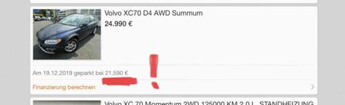

XC70 habe ich schon länger auf dem Zettel und beobachte den Markt.
Der Siegburger durchlebt vor allem ein preisliches Auf & Ab ... und ist schon weit über ein halbes Jahr online.
Irgendetwas muss mit dem sein?

Der Siegburger XC, ja. Anscheinend war vor Weihnachten große Rabattschlacht bei Volvo - der XC, den ich am Ende nicht bekam, war auch reduziert. Hätte mal 16.500 kosten sollen, dann ging er für 14.800 vom Hof. Mit dem 163PS Motor als DrivE, also auch ein ehrliches Paket - aber Momentum ohne Sitzheizung. In den Worten der Händlerin: 'War mal ein Vorführwagen... wie man sowas bestellen kann...'
Trotzdem, ich hätte den genommen für den Preis allemal.
Der Siegburger sieht aber seriös aus, und mir wurden als 'reparierte Unfallschäden' nur Dinge genannt wie ein ausgetauschter Außenspiegel und ähnliche Kleinigkeiten. Also nichts, was mir jetzt Sorgen machen würde. In wie weit es dann am Preis gehangen hat, bzw man bei den Zugaben geizig war, keine Ahnung. Der Verkäufer hat jedenfalls sehr nett und verständnisvoll reagiert als ich die Probefahrt absagte.
