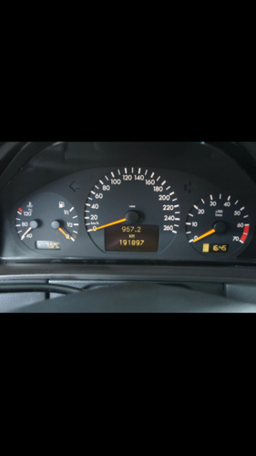

Mal kurz noch ne Frage:
Ist die Ganganzeige im KI kaputt oder wird erst unten rechts der Gang angezeigt, wenn der Motor läuft?
@DerKaeferbesitzer schrieb am 22. Oktober 2016 um 20:45:47 Uhr:
Der Gang wird überhaupt nicht angezeigt beim MOPF, nur wenn du manuell schaltest..
Ah ok. Danke.
Also bei Vormopf werden alle Gänge angezeigt, wenn sie geschaltet sind?
Und bei Mopf (ab 1999/2000) wird nur angezeigt wenn semiautomatisch geschaltet wird; also Stellung -D+??
Der Vormopf hat doch keine Ganganzeige im KI
Ok. Wusste ich nicht.
Aldo werden die Gänge nur angezeigt, wenn man die Gänge in D manuell durchschaltet oder auf einen Höchstgang beschränkt??
Oder werden alle Gänge angezeigt im KI, aber nur wenn der Motor an ist...?
Sonst könnte es ja laut @bfr123 keine Anzeige der Gänge P;R;N geben und der Gang D würde nur angezeigt wenn mann mit -D+ halbautomatisch schaltet!?!?
Sehe ich das richtig?
@DerKaeferbesitzer schrieb am 23. Oktober 2016 um 00:03:09 Uhr:
Fast genauso ist es..R, N, und D werden angezeigt. Allerdings wird in D nicht der jeweilige Gang angezeigt - das passiert nur im Semiautomatikmodus D+/-
Es wird bei laufendem Motor die ausgewählte Fahrstufe angezeigt - nicht der aktuell genutzte Gang.
Mögliche Anzeigen sind also P, R, N, D, 4,3,2,1 beim 722.6 5-Gang Automatikgetriebe. Begrenzt man bei Paßfahrt bergab mit +/- z. B. auf 2, dann steht da auch nur 2 ;)
Ok. Danke sehr für die genau Info. Die KI sind ja relativ anfällig was Bild-/Pixelfehler angeht.
Alte Elektronik ist immer anfällig, läßt sich aber beheben..
Das KI an Sich macht sehr sehr selten Probleme Pixelfehler in den Anzeigen kommen leider häufiger vor.
Sollten diese Pixelfehler auftreten, dann such dir beim freundlichen Auktionshaus jemanden, der das behebt - oder frage hier im Forum.
Ich habe seinerzeit vor drei Jahren in Berlin 50€ bezahlt, es hat 2 h gedauert und seitdem ist alles ok.
Du kannst das natürlich auch selbst machen (Anleitung gibts hier in den FAQ)
