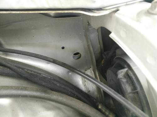

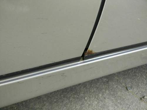

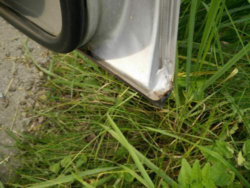

Hier noch Bilder vom äußeren Rost (habe aber nicht alle Türen abgeknippst, 3 von 4 haben an den Kanten Rost, davon eine nur vorne).
Dann noch der Schweller rechts und hinten am Radlauf Rechts leicht (Hat mein W202 übrigends seit 5 jahren auch - Bisher nicht vergrößert). Ansonsten wie beschrieben an den Kanten in den Radläufen hinten an den Spitzen bisschen was.
Leider keine Bilder vom unterboden gemacht als er auf der Bühne war - Ich trottel. jedenfalls alles fest.

Beispielbeifahrertuere-1
Beispielbeifahrertuere-2
Blech-bei-frontscheinwerfer-fahrerseite
