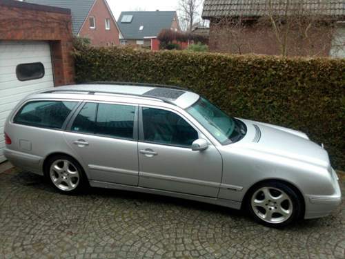

Hallo @Andreas
@Anderas schrieb am 22. Januar 2019 um 09:06:05 Uhr:
Habe ja letzte Woche kurzentschlossen einen gekauft, zwar für 7k aber der war mir aufgrund des Zustandes das auch wert.
Den hast Du uns aber noch nicht vorgestellt. Lass uns doch auch ein bisschen teilhaben, an Deiner Freunde 😉
Oder habe ich da schlicht etwas übelesen?
Jein, irgendwo habe ich schon mal ein Bild ins Forum gestellt.
I.M. steht er noch in der Garage, abgemeldet, solange bis der 320 verkauft ist. Muss nicht schnell gehen, auch wenn ich mich schon aufs Neue freue. Aber, jeder weitere Tag ohne Salz ist im Moment für den Silberpfeil ein gewonnener Tag.
Vorstellung folgt dann noch, wenn er wieder auf die Straße darf...
Hallo, sieht richtig gut aus, der Schwabe würde jetzt sagen, " a geschlecktes Wägele " wobei Wägele natürlich nicht zum 210er passt. Soll einfach heißen, ganz feiner Wagen. Gruß, Wolfgang
Und dann noch genau die richtigen Felgen !
Stimmt, die Sador war immer mein Favorit. Sind in gutem Zustand, keine Bordsteinschrammen, keine Klarlackunterwanderung, lediglich ein paar Kratzer von unsachgemäßer Lagerung. Die gab es quasi "on top". Bei der Besichtigung waren Winterreifen auf Stahlfelgen verbaut, die Sommerräder lagerten an einem anderen Ort, habe ich mir nicht angesehen. Bei Übergabe lagen die dann im Kofferraum.
Btw, wieso braucht der 270cdi eigentlich w-Reifen, bei eingetragenen 212km/h Hg?
