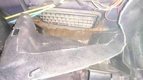

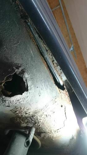

Moin zuecks,
schau' Dir mal an, was man sich mit frischem TÜV kaufen kann, wenn man das Auto nicht von unten anschaut ...
Schön' Gruß, Heiko
Hinten rechts von außen
Und von innen
Ist schon länger mein Reden, frische HU sagt nix aus.
