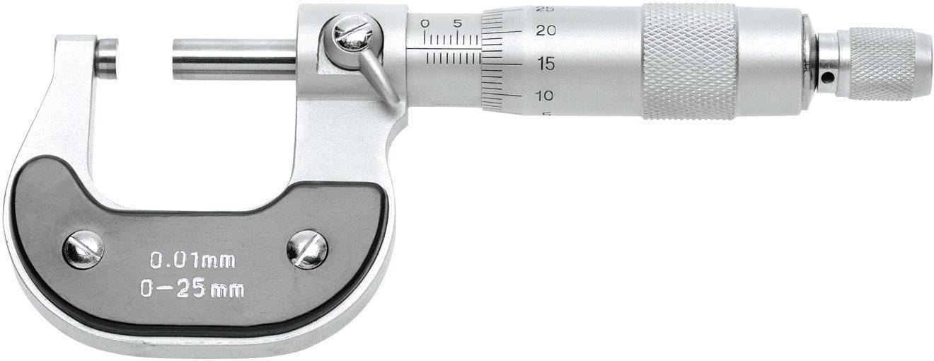

Bremsscheiben: Wie dick sind diese bei der VFR neu und wo liegt die Verschleißgrenze? Kann ich das mit der Schieblehre messen oder wäre dafür etwas genaueres nötig (Micrometer)?

Ich habe auf die Schnelle nicht heraus gefunden wie dick neue Bremsscheiben der RC46 sind. Wenn man aber diesem Link folgt dann ist anzunehmen, dass die vordere Bremsscheibe neu 5mm Dicke hat. Laut Wikipedia liegt die Verschleißgrenze vorne bei 3,5mm - da habe ich allerdings Zweifel. Bei der RC36 sind vorne und hinten 0,5mm Verschleiß zulässig. Auf der Scheibe steht die Verschleißgrenze drauf - ja ich weiß, nutzt Dir jetzt nichts. Hab's noch woanders zu googeln versucht aber nicht gefunden. Musst selber mal schauen.
Die günstigste Bremsscheibe habe ich auf die Schnelle übrigens hier gefunden.
Ein Messschieber oder Schieblehre, wie man früher gerne sagte, ist zum Messen der Bremsscheiben eher weniger geeignet - die Toleranz ist zu groß. Besser eine Bügelmesschraube besorgen.
Danke für's suchen. Ich vermute auch, daß es eher nur 0,5mm Veschleiss sind.
