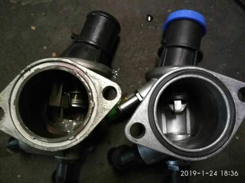

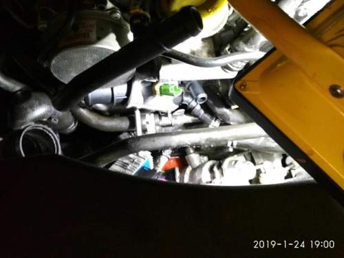

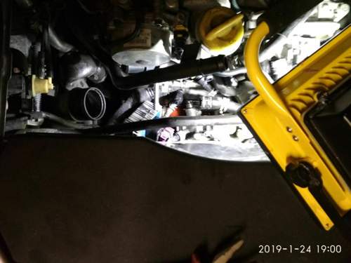

So... meines war nun fällig ....
Vor genau 7 Jahren das Behr eingebaut .... im Sommer sah ich es schon schwächeln mit unter 85 Grad ... sah ich noch nicht so dramatisch , aber jetzt im Winter komme ich kaum noch über 80 .... , d.h der Zuheizer läuft fast dauernd mit.
Also gerade mal ein Wahler (Borg-Warner) eingebaut .... mal sehen wie das funzt .... ist innen schonmal deutlich simpler aufgebaut als das Behr....
Am meisten ärgert mich dieser unnötig komplizierte Wechsel ...
Wäre der Deckel vorn wo der dicke Schlauch dran geht nicht gebördelt, sondern verschraubt, könnte man das TH im Vorbeigehen in 5 min wechseln und das Teil darin würde 10€ kosten ....

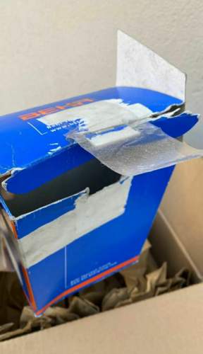

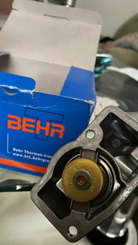

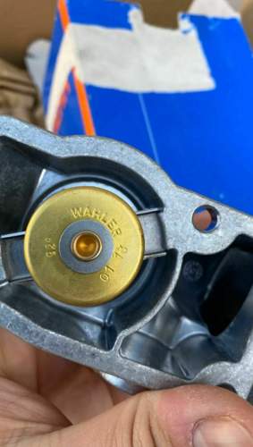

Achtung Leute!!!
Habe schon bei zwei seriösen KFZ-Teile Händler auf eBay Behr-Thermostate bestellt, da beide Wahler-Thermostate in Behr-Verpackungen waren!! Beide zurück gesendet.
Verkäufer kontaktiert, der eine hat mir direkt einen Retourschein geschickt, ohne Austausch-Angebot gegen Behr; der andere schickt mir die Geschichte (Wikipedia-Ausdruck) von Wahler zu und falls ich es nicht verbauen möchte, zurück senden soll. Was soll das??
Wenn ich Wahler bestellen wollen würde, hätte ich es gemacht. Für mein KFZ (Astra G 2.0 DTI) kostet Wahler 23€ und die von Behr knapp 50€
Sieht aus wie Betrug oder?.
BEHR kostet für mein KFZ doppelt so viel.. schicken aber trotzdem Wahler (in BEHR-Verpackung)
Habe jetzt mein drittes bestellt,
Mal schauen ob das richtig ankommt! Werde euch berichten

Das gleiche ist mit dem Gates...
Das ist heutzutage normal das die Hersteller nicht jedes Teil selbst produzieren sondern untereinander zukaufen.
