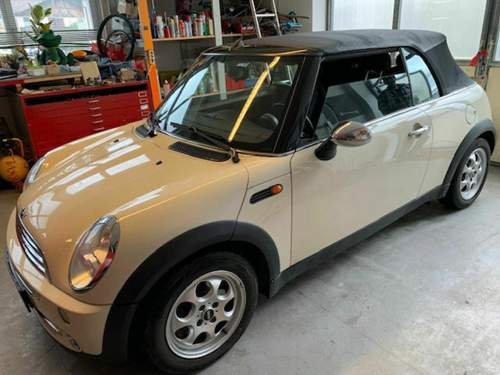

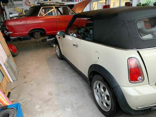

wie versprochen hier die ersten Bilder nach der ersten Putzaktion.
Es gibt eine kleine, beginnende Roststelle unten an der Fahrertür, die ich für ein paar Jahre noch in den Griff bekomme.
Zudem 3-4 kleinere Kratzer, die ich weitgehend wegbekommen dürfte.
2 Sätze Alufelgen waren dabei. 1 Satz mit antiken Reifen aus den 00er Jahren.
Dieser Satz wird nun schwarz gepulvert und mit Ganzjahresreifen ausgerüstet. Der montierte Sommerradsatz geht ins Lager. Er ist noch brauchbar, wer weiß was kommt (Platten o.ä.).
2 schwarze Rallyestreifen auf die Motorhaube bekommt der kleine Flitzer auch noch. Sind schon bestellt.
Außerdem habe ich nun, bei Licht in der Halle, die Chromkappen auf den Rückspiegeln entdeckt. Lustig.
Am 11.11. ist "die Stunde der Wahrheit". Da bekommt er seine große Inspektion von unserer (sehr guten) Werkstatt im Ort. Außer den obligatorischen gebrochenen hinteren Federn (glaube ich. Ich weiß es nicht) erwarte ich keine großen Katastrophen. Das Auto fährt ja gut.
Bis dahin wird er aufbereitet. Das ist ordentlich Arbeit, ich rechne mit 3-4x Sitze-Schaumreinigen (1x habe ich bereits gemacht und der Effekt war gering....). Der ganze Plastikkram im Innenraum ist jahrelang nicht geputzt worden. Das wird eine ordentliche Schrubberei.
Das Dach innen muss ebenfalls an den hinteren Seiten schaumgereinigt werden. Das ist auch ein ziemlicher Act.
Zwei kleine Brandlöcher im Fahrersitz sind zu flicken. Das bekomme ich mit einem Flick-Kit hin.
Das Positive:
Der Wagen läuft wie Tier. Alle 90 Pferdchen sind zur Stelle. Kupplung und Getriebe funktionieren neuwertig. Die Bremsen sind rundum jung.
Kein Ölverlust soweit ich das bislang sehen konnte.
Die Klimaanlage und das Dach funktionieren.
Insgesamt finde ich, sind die 3.700 Eur Kaufpreis, die ich bezahlt habe, absolut ok.
