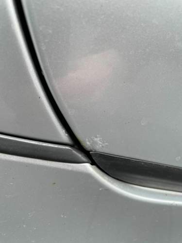

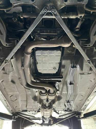

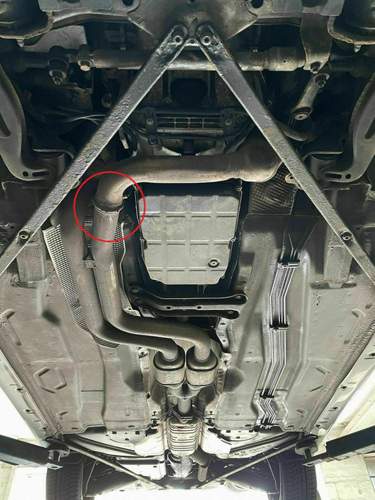

Auf Bild 1 fehlen die Verbindungsschellen vom Vorkatrohr zum Hauptkatrohr, da wurde wahrscheinlich , nachdem die Schelle weggerostet war , einfach die Verbindung Zusammengeschweist !
D.h. Teiletausch nur noch mit Flex möglich! Reparaturart > Billigpfusch !

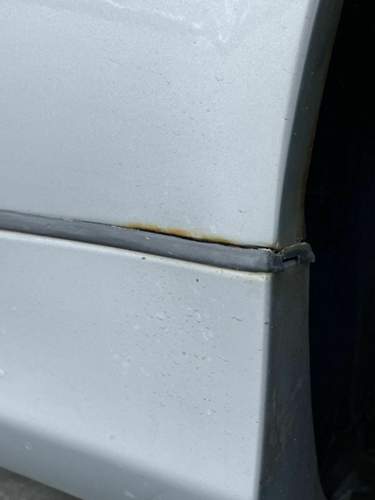

Laut Bild 2-4 sind alle Typischen Stellen am Rosten , es ist noch nicht zu Spät , aber wenn du das nicht selber machen kannst , brauchst du einen Fähigen (Bock drauf habenden) Lacker !
Einfach Entrosten und Drüberduschen kann jeder , aber das hält dann möglicher weiße nur bis Übermorgen !!!
Silber ist ne Undankbare Farbe zum Beilackieren , und wenn ich die Bilder richtig Interpretiere wurde da schonmal Nachlackiert (zumindest Kotflügel vorn Beifahrerseite und Fahrertür oder das Seitenteil hinten Fahrerseite, da die Farbe nicht mehr gleich hell ist).
Trotzdem , für jemand der selber Schraubt, dem Pixelfehler, ein bissel Rost/Lackfehler nicht stören und nen Dayli Cruiser sucht, ist der Preis meiner Meinung nach Angemessen!!!
Beim zweiten sind die Bilder nicht Aussagekräftig , Nahaufnahmen von allen Neuralgischen Stellen fehlen, dafür gibs schönes Reifenglanzspray , das einzige was ich erkenne ist ein Öl-Schwitzender Motor und ein fehlender Haken am Verdeckkastenrollo (der Haken kostet bei MB ca. 15€).
"Auf Bild 1 fehlen die Verbindungsschellen vom Vorkatrohr zum Hauptkatrohr, da wurde wahrscheinlich, nachdem die Schelle weggerostet war, einfach die Verbindung Zusammengeschweist" !
Und damit hat worktron Recht, 🙂
ganz egal welche der beiden Seiten zuerst "dran" ist, es muss gebastelt werden... 🙄
mike. 🙂
