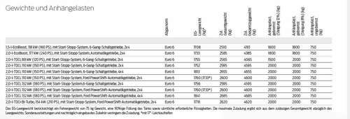

Nabend ich bin gerad dabei mir einen neuen zu suchen hätte gerne Informationen über den 179 ps und 209 ps Motor Spritverbrauch und Leistung im anhägerbetrieb .wie ist die Automatik?aktuell fahre ich einen Galaxy 2,2 l tdci der hat 350000 km auf der Uhr . Fahre 80 Prozent mit Anhänger und Gewichte 2 Tonnen plus zur Auswahl steht gerade ein S Max vignale 209 ps und Galaxy 179 ps beide Baujahr 17 . Der S Max Automatik der Galaxy schalter
Ich versuche mal, deine Nachricht zu entschlüsseln:
- du fährst momentan einen Galaxy 2.2l mit 350000km Laufleistung, den du ersetzen möchtest.
- du fährst oft mit Anhänger mit einem Gewicht von min. 2to oder mehr
- zur Auswahl stehen 2 Gebrauchtwagen, ein SMax mit DKG Getriebe und 210PS und ein Galaxy als HS und 180PS.
Grundsätzlich: Die Meisten SMax/Galaxy haben meines Wissens Max. 1,8to Anhängelast! Also bitte prüfen.
Der SMax hat kein Wandlergetriebe sondern ein Doppelkupplungsgetriebe. Das ist aus meiner Sicht nicht für dauerhaften Anhängerbetrieb geeignet.
Ansonsten stellt sich die Frage ob dir der im Kofferraum kleinere SMax reicht, wenn du jetzt schon nen Galaxy fährst.
Ich würde an deiner Stelle nach einem 4x4 suchen.
Die TDCi Schalter (150/180/210 PS) dürfen 1,8 T ziehen. Die gleichen Motoren als Automatik hingen 2 T...
Dabei ist es egal ob es ein S-Max Mk2 oder Galaxy MK3 ist.
Da hat sich also zwischen den älteren PSA-Dieseln und den aktuellen Ecoblue-Motoren bzw. dem Umstieg auf Wandler-Getriebe nichts geändert.
Thema Kofferraum: Wenn es ein 5-Sitzer S-Max ist, ist der Kofferraum sehr dicht beim 7-Sitzer Galaxy.
Der 7-Sitzer S-Max hat hingegen im 5-Sitzer-Modus ca. 200 Liter weniger Kofferraum. Der ist dann im Vergleich zum Galaxy schon deutlich kleiner.
Mein Galaxy darf 2000kg ziehen laut Schein. Ist der 150ps Handschalter Diesel.
MK3? Erstaunlich. Laut PL und Prospekt 1.800 als Schalter und 2.000 als Automatik. 2t nur bei geringer Steigung... Also vollwertig bei jedem Gefälle 1.800.
Meiner: 132 kw - vollwertig 2 to Anhängelast. Mit abnehmbarer Westfalia, 90 kg Stützlast. Zulässiges Zuggesamtgewicht lt Aufkleber in der Tür: 4.600 kg. Also volle 2 to in jedem Fall.

Beim Schalter? Ok, wenn Du es sagst!
Bei Ford selber ist etwas anderes nachzulesen (siehe Foto - sind jetzt die EcoblueMotoren - hat sich in den dortigen Angaben aber nicht zwischen TDCi und Ecoblue verändert).
Demnach wären es bei 12% Steigung "nur" 1.8 T.
Aber anscheinend kann der Wagen dann mehr ziehen als beworben wird.
Isch abe keine ecoblue 🙂... siehe Fzg Schein. Ziffer O.1 = 2000 O.2 750 also keine Einschränkung beim vor Addblue Diesel.

Die Ecoblue haben keine im Vergleich zu den TDCi geringere Anhängelast. Die Prospektangaben wurden hier identisch übernommen. Dann scheinen die Ford-Werbeangaben ja schon immer falsch gewesen zu sein, sprich, man hat den Galaxy unter Wert "verkauft".
@laserlock - was sagt denn Deine Zulassung? Stehen da Einschränkungen?
Bei meinem Galaxy 180 AWD Powershift ebenfalls 2000/750. Also wohl unabhängig vom Powertrain.
Sehr interessant... ich habe gerade mal meine Dokumente durchforstet, in der Preisliste E-21708107 stehen diese Daten leider nicht drin...
Edit: Gefunden. Die Broschüre für den "alten" Galaxy gibt es hier: https://www.asf-autoservice.de/ford-galaxy-broschuere-mai-2016/
Und siehe da... alles auf 2.000 kg ohne Einschränkung. Was mir noch auffällt: Das Leergewicht der "neuen" Galaxys ist ja ganz schön in die Höhe gegangen:
Alt: 1.756 kg
Neu: 1.926 kg
Das sind mal eben 170 kg Unterschied!
Galaxy-gewicht-und-anhaenger
Danke, Dir, da war ich einem Irrtum auferlegen. Dann kam die Ablastung der Handschalter mit Einführung der Ecoblue-Diesel. Das Witzige: Der 150 PS Motor legte vom Drehmoment auf 370 NM zu und aus dem 180 PSler wurde ein 190 PSler.
Das mit dem Leergewicht ist hauptsächlich der Tatsache geschuldet, dass nun anders gemessen wird, analog des neuen Testzyklusses.
Die Ecoblue verfügen ferner über einen ca. 12 Liter Addblue-Tank. Hierdurch sank der reguläre Tank-Inhalt ein wenig.
Die zusätzliche Technik (Pumpe, Tank, etc.) wird natürlich auch nochmal etwas wiegen.
Wenn Du Deinen Galaxy auf eine Autowaage stellst, so wird er vermutlich ca. 150 - 200 Kg mehr wiegen als in den Papieren angegeben. Wobei das Leergewicht auch noch einen Fahrer von 75 KG sowie einen 3/4vollen Tank beinhaltet. Sprich auf das Wiegeergebis sind nochmal ca. 100 KG aufzuschlagen wenn man nicht im Wagen saß und je nach Tank-Inhalt.
Und auch die Ecoblue-Galaxy werden in der Realität mehr wiegen als angegeben. Aber der Unterschied zu den Herstellerangaben ist nicht mehr so gewaltig.
Man kann es schön am 1.5er Benziner vergleichen. Die Motorleistung stiegt hier lediglich um 5 PS an, ist ansonsten aber weiterhin das gleiche Aggregat. Vormals wog der Benziner 1708 KG und später dann 1811 KG. Der Unterschied ist dann zu 100% auf das neue Messverfahren zurück zu führen.
