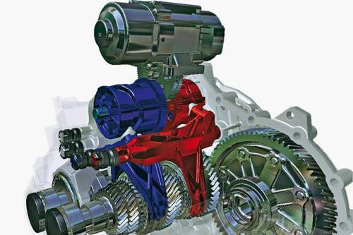

Der Druckpunkt der Bremse hat doch nix mit der Art des Getriebes zu tun!
Außerdem hat der Smart kein Automatikgetriebe, sondern ein automatisiertes Schaltgetriebe mit einer ganz normalen, konventionellen Kupplung. Das ist technisch gesehen etwas ganz anderes!
Das Getriebe ist ein normales Schaltgetriebe, dessen Gänge durch einen bzw. zwei Elektromotoren, der so genannte Schaltaktuator gewechselt werden, der Deine rechte Hand ersetzt.
Und die konventionelle Kupplung wird durch einen Elektromotor mit Übersetzung, dem so genannten Kupplungsaktuator bestätigt, der Deinen linken Fuß ersetzt.
Und das Ganze ist eben durch eine entsprechende Ansteuerung dieser Aktuatoren automatisiert.
Aus technischer Sicht ist es also eher ein Schaltwagen als ein Automatikfahrzeug!
In dem metallfarbenen Block oben auf dem Bild sind die beiden Elektromotoren untergebracht, beim alten 450er Smart war das nur einer, die über Zahnräder die beiden Schaltwalzen im Getriebe betätigen bzw. drehen. Die rote Schaltwalze und die blaue Schaltwalze sind jeweils für andere Gänge zuständig bzw. können diese bereits vorwählen, so lange in einem anderen Gang gefahren wird.
Über die in die Schaltwalzen eingefrästen Kurvenkulissen werden dann die Gleitstücke verschoben und so die Gänge im mechanischen Getriebe gewechselt!
Im Prinzip ist das ein mechanisches Schaltgetriebe!
Smart 451 Getriebe
