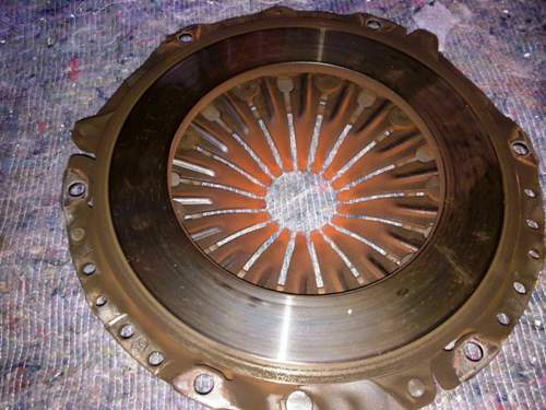

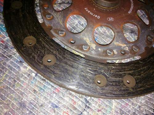

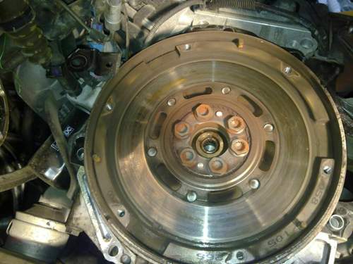

Also,der 1,6l AHL hat ab einer bestimmten Fahrgestellnummer schon ein 228mm 2-Massenschwungrad drin,vorher nur 1Msr,die Kupplungsscheibe ist jedoch nur 210mm,die Druckplatte aber widerrum ist 228mm,Luk und Sachs haben die Nummern über die Jahre nun geändert und den Kupplungssatz komplett auf 228mm umgerüstet.
Ansich kein Problem,aber wenn wie bei mir,das 2Msr drin bleibt und dann nur 210mm Durchmesser angeschliffen sind,kann es nun mit einer 228mm Kupplungsscheibe passieren,das diese nicht richtig greift,weil der äussere cm nicht eingeschliffen ist.
Das widerrum kann zu vibrationen beim Kuppeln kommen.
Bei Luk gibts keine 210er Kupplungsscheiben mehr für 2Msr,weder im Satz,noch einzeln.Bei sachs gibts die im Satz auch nicht mehr,aber einzeln kann man die noch bestellen.
Wenn jedoch das 2Msr auch getauscht werden muss(ca.500€) kann man getrost den 228mm Satz nehmen.

Nochmal,meine Frau ihrer hat Bj.11/97 und hat schon ein 2Msr drin,also sollte deiner das schon haben da Bj.99.
Die 210mm Kupplungsscheibe für 2Msr gibt es von LUK (Erstausrüster) nicht mehr einzeln und auch nicht im Kupplungsatz,die 210mm Kupplungsscheibe ist nur noch für das 1Msr erhältlich,diese hat Torsionsfedern drin.
Bei Sachs(ebenfalls Erstausrüster) gibt es die 210mm Kupplungsscheibe mit Torsionsfedern im Kupplungssatz nur noch für 1Msr(das war das von dir gepostete von Ebay),der Satz für 2Msr ist 228mm komplett.
Jedoch hat Sachs noch die 210mm Kupplungsscheibe für 2Msr im Angebot,daher einfach einzeln kaufen und fertig.
Aber wenn das bei dir soweit ist,bau erstmal das Getriebe aus und schau nach,vielleicht hast du bei dem BJ. schon das Glück das alles 228mm ist,ist zwar eher unwahrscheinlich aber möglich.
Anbei mal 3 Bilder wie die Teile aussehen müssen,die Kupplungsscheibe mit Torsionsfedern heißt,es ist ein 1Msr verbaut,die Kupplungsscheibe ohne Torsionsfedern,wie auf meinen Bild zu sehen,heißt es ist ein 2Msr verbaut.
Bild 1: Das 2Msr,man sieht den ca.1cm breiten Rand der nicht eingeschliffen ist
Bild 2: Die Kupplungssscheibe die für das 2Msr benötigt wird,210mm
Bild 3: Die Druckplatte in 228mm,man sieht wieder den nicht eingeschliffenen Rand
