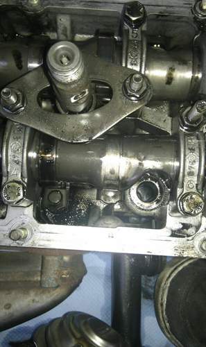

Oh da hab ich was 😁
Die Bilder stammen von einem 2003er 3BG Highline 2,5 TDI 163PS (BDG) mit 3 IHU Nockenwellen und einer Vollmaterial Welle (VW AT).
Bei 170.000km hatte er den ersten Motorschaden durch Nockenwellenverlust. Nun hat er 203.000km und den 2. Schaden.
Der Besitzer hatte nun so nen Hass auf die die Karre das er ihn ausgeschlachtet hat.
Naja, zum Glück stand die Kiste nur einen Ort weiter.
Hab den ganzen Motor gekauft weil ich eh noch einen Turbolader und nen Block gebraucht hab für nen kleines Projekt mit einem AKE 😁
P.S.: Dicker, brauchste noch was vom 3BG ?
War ein Highline in Martin seiner Farbe mit Navi und so
Imag0511
Imag0512
Imag0513
+4
eigentlich ist ja traurig, was bei den 2.5er VAG Motoren passiert und vor allem ist es nen bekanntest problem und es wird denFahrern "älterer" Wagen net geholfen, da gibt es keinen cent auf kulanz weil es meistens erst bei ca 200 tkm passiert...
