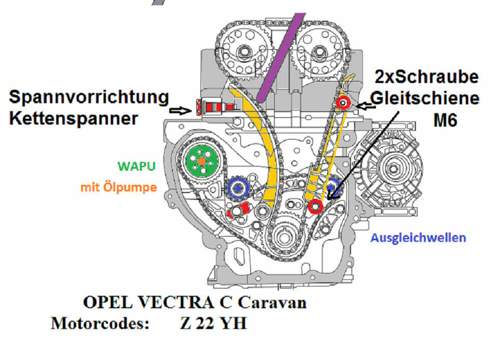

yflies,
das ist eine Definitionssache wofür die unter Kette ist,
das ist aber nicht weiter Tragisch !
Sie treibt die Ausgleichswellen an und
die Wasserpumpe an und
im hinteren Teil der WAPU ist die Ölpumpe integriert .

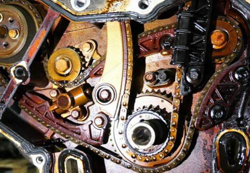

unser ehemaliger Lagerist
hatte die beiden Schrauben der Gleitschiene verloren,
Rest dürfte klar sein,ZK runter.
mfg
2-2-direkt-steuerketten

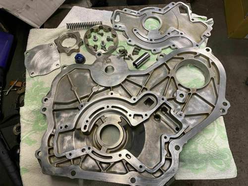

Immer noch Falsch und definitiv keine Definitionssache. Die Ölpumpe ist NICHT dort wo du sie eingezeichnet hast. Die Ölpumpe ist im Steuergehäusedeckel integriert.
Ölpumpe Z22SE

Alle L850 sind so aufgebaut wie ich das beschrieben habe.

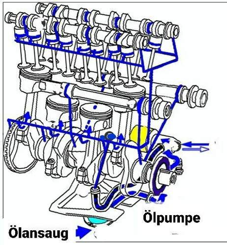

Ja Yfiles ,Du hast Recht die Ölpumpe sitzt da im Steuergehäusedeckel ,angetrieben von der KW.
Die Ölpumpe hinter der Wapu ginge ja nicht,
da an der Wapu hinten das fette Wasserrohr sitzt.
Es wird wohl eine Sichelmondpumpe als Ölpumpe sein ,ähnlich angetrieben wie beim 1,3er Corsa .
Der Motor wo das so war,
Ölpumpe hinter der Wapu fällt mir bestimmt noch ein.
