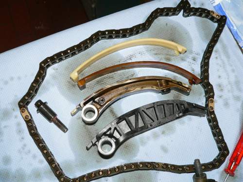

Gibt es sicherlich. gerade die ersten mit der Primär Zahnkette und Sekundär Simplexkette waren unauffällig.
Erst die 2. Ausführung (m.W. nach Primär und Sekundär Duplexketten) gab es Probleme.
Ich persönlich wäre da relativ entspannt. Auch die ersten haben noch alle Führungs- und Spannschienen aus Alu-Guss mit Gleitschiene aus Kunststoff. Die neue Ausführung der beiden Spannschienen, welche auch im Reparaturfall verbaut wird, besteht komplett aus Kunststoff.
Bei der letzteren Variante besteht das Risiko dass die komplette Schiene durchbricht und die Kette überspringt = Ventilsalat.
Bei der alten Variante kann sich die Gleitschiene sich auflösen/brechen/etc. Das hört man dann sicherlich sehr deutlich. Ein überspringen der Kette ist da gering, sofern die sich die Gleitschienenstücke nicht in den Kettentrieb gelangen.
Ein Längen der Kette wird i.d.R. sehr zuverlässig und rechtzeitig durch Fehlercodes signalisiert.
Als wenn drauf achten, dass noch die alten Führungsschienen verbaut sind.
Ansonsten sind die Motoren relativ unauffällig.
Ist ja auch nichts besonderes drin. Klassische (gute) Saugrohreinspritzung, Wastegategeregelter Abgasturbolader und kein AGR oder Ausgleichswellen...
Im Anhang noch 2 Bilder von den Spannschienen (ich würde immer die alten verwenden - nur die Gleitschiene umbauen - Zapfen beachten/umbauen)
