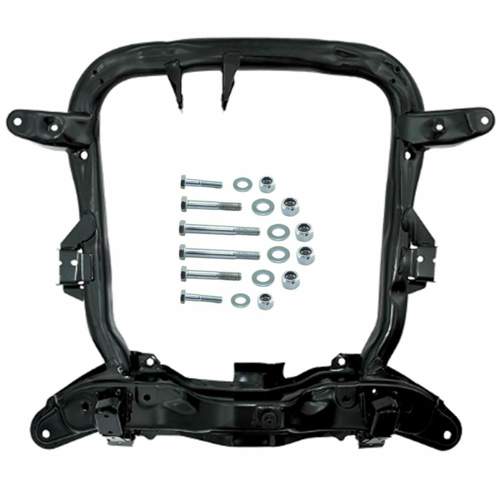

Noch eine Frage: ich würde die Wachsbehandlung gern erst NACH dem Einbau in der (freien) Werkstatt machen, weil ich mir nicht ganz sicher bin daß das Teil auch wirklich paßt. Bringt das was oder ist das dann zu spät??
(Wenn ich es VOR dem Einbau durchführe und es stimmt was mit dem Teil nicht, kann ich es nicht zurücksenden/umtauschen, weil das Wachs schon überall drauf ist...)
na welchen haste denn überhaupt, oder sollen wir Raten ?
es gibt nur 2 Ausführungen....mit und ohne DPF-Anschluß.
Was die Qualität bertifft, sagte ich ja schon....wird sich zeigen.
Kaufe da, wo du dir selbst sicher bist, dass du nicht bei einem Krauter kaufst.
Es gibt da schon etliche mit gutem Namen.
Bei wem ich Gekauft habe, weiß ich gar nicht mehr genau...gekostet hat er ca. 176€.
Für ein bisschen Metall auch schon ein stolzer Preis....das Material kostet evtl. mal grade 30-50€.
Ist aber auch egal.
Schau ihn dir genau an, ob du da irgendwelche Fehler in der Schweißnaht sehen kannst, zur Not kannst du ihn vom einen guten Schweißer auch Prüfen lassen, ob die Nähte was taugen.
Und ja, versiegeln kannst du auch hinterher noch, das geht.
Dafür gibt es spezielle Sprühköpfe mit langer Nase, womit du eigl. auch überall hinkommst.
hier ist der ohne DPF, also für Benziner.
Zu den 8.8er Schrauben sag ich mal lieber nix, die würde ich nur neue org. nehmen.
Alternativ, wenn du dir unsicher bist, nimm einen Generalüberholten, der ist org. GM zu deinem Modell, nur überarbeitet.
Preislich fast gleich.

Allerdings will meine Werkstatt über 440 € für den Achsträger, im web sehe ich jede Menge Angebote für ein Drittel. UND ZWAR: entweder als Neuteil (Ursprung/Qualität unklar) oder als älteres aufbereitetes Originalteil, das sowieso von prima Qualität ist/war.
Bin jetzt sehr unentschlossen was ich nehmen soll:
- beim Neuteil ist letztlich Hersteller/Material/Verarbeitung unklar. Ich weiß auch nicht ob gerade dieses Teil im Fahrbetrieb viel aushalten muß, ob es brechen kann, wenn z.B. das Material nichts taugt. Eigtl. ist es ja nur ein gepreßtes Blechformteil, dafür ist der Originalpreis m.E. eh ganz schön teuer...
- bei einem wiederaufbereiteten Originalteil ("sandgestrahlt, pulverbeschichtet"😉 ist eigtl. auch unklar, in welchem Zustand das vor der Aufbereitung war, wie alt es ist, was sich evtl. unter der neuen Oberfläche befindet
(Ein Anbieter, der - zu ungefähr gleichem Preis - das Teil sowohl neu wie gebraucht anbietet, beiden meinte gestern am Telefon, wenn es sein Auto wäre würde er lieber das aufbereitete Teil nehmen...(!!??)
Wäre sehr dankbar für nochmalige Tipps...

Nehmen kannste beide.
Wie lange er halten wird, können wir dir auch nicht sagen.
Also...wenn es meine Entscheidung wäre...
Guck dir mal mein Bild im Avatar an. Das ist ein 356 Replik. Da trollen sich duzende aus Amerika rum. Da werden laut Hersteller die Bodengruppen gereinigt, gestrahlt und neu Beschichtet.
Ich habe mir Autos angeschaut sie waren 3 bis 5 Jahre alt. Da waren die Bodenbleche durch...
Was ich sagen will - aufbereitet heißt oft nur außen hübsch gemacht. Wie will der das Rechteckrohr innen entrosten?
Ich würde eine neue nehmen und innen und außen mit Fett ordentlich versiegeln.
Am Besten Mike Sanders. Da hab ich die besten Erfahrungen mit.
