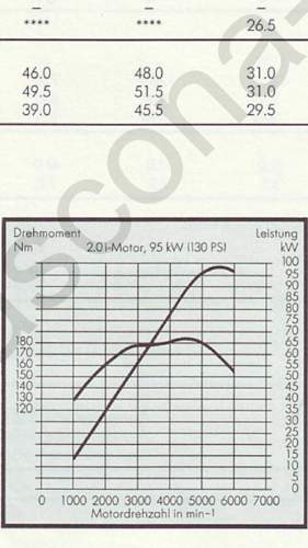

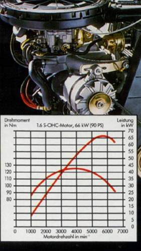

Gibt es heute eigentlich nirgends wo mehr In den Broschüren Drehmoment/Leistungs Diagramme von den Motoren so wi es früher üblich war.
Ich selbst hatte den 90Ps Motor in 3 Autos.
Screenshot-20191025-104249-dropbox
Screenshot-20191025-104445-dropbox

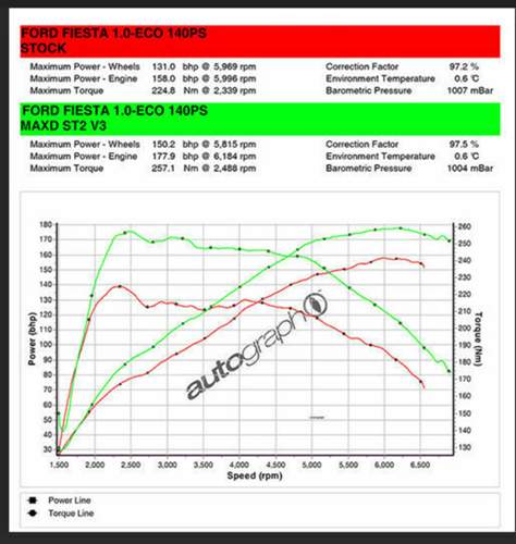

Sowas hier und der Drehmomentanstieg ist enorm und hält lange an, kenne keinen Sauger der unter 3500 was hergibt. Siehe Foto
Drehmom-fiesta-1-0-140ps
Nun ja das Diagramm sagt schon so einiges über die Motorcharakteristik aus.
Das Drehmoment steigt im Bereich bis 2000 upm an bis auf den Höchstwert, fällt dann etwas ab und bleibt bis über 4000 upm relativ gleich bis dan erst die Leistung nach oben geht.
Das heißt der Motor hat "gefühlt" nur zwischen 4000-6000 upm so richtig Kraft. Zwischen 2000-4000 upm tut sich nicht so wirklich etwas, was dan auch den subjektiven Eindruck macht der Motor ist "schwachbrüstig".
Wenn du dir das Diagramm vom alten 1,6er Opel Motor anschaust steigt das Drehmoment kontinuierlich bis 3000 upm wobei genau am höchsten Wert die Leistung kommt und bis auf 90Ps geht. Hier hat man das Fahrgefühl das der Motor beim Beschleunigen über das gesamte Drehzahlband kontinuierlich "anschiebt".
