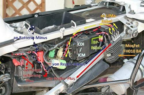

Den Regler...wo liegt der?

der Regler befindet sichwenn meine Erinnerung nicht trügt unter der Seitenverkleidung rechts hinten. Ich würde ein Multimeter mitnehmen und die Spannung an der Batterie bei 4-5000 U/min messen. Die sollte eigentlich nicht über 14,5 Volt gehen.

Regler
Der Regler sitzt bei der RD04 unter der rechten Seitenverkleidung, da erinnert sich twinspark2000 richtig. Bei der RD07/07a allerdings auf der anderen Seite, unter der linken. Daher ist da auch der Austausch einfacher, weil mehr Platz ist. Wie schon erwähnt, ist die RD07 eine Neukonstruktion, der Lufi ist im Tankbereich, nicht mehr im Rahmendreieck.

Bild: Regler und Elektrik einer RD07. Quelle: Forum "Freunde der Africa Twin"
