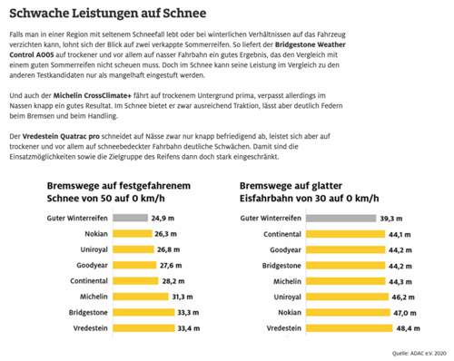

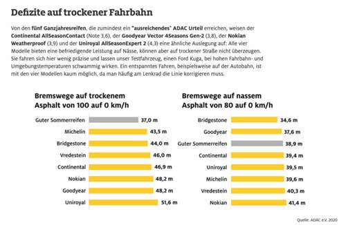

Nun zum Thema GJ Reifen, habe auch häufig gelesen oder möchte auch gerne hören dass sie inzwischen so weiter gut gemacht sind dass sie kaum noch merkbares Defizit zu verzeichnen haben. Aber immerhin möchte ich ein bisschen mehr messbare Argumente in die Hand haben. Hier sind die aktuellen Teste von ADAC zu Allwetterreifen. Die sind immer noch weit weg von ihren Sommer und Winter Spezialisten. Das Defizit unter der winterlichen Bedingung kann ich noch gut ignorieren, aber nein für Sommer. Da wir im Sommer mehr fahraktiv sind, ab und zu in die Alpen zum Bergwandern, und gelegentlich mehr als 160 kmh auf Autobahn, nehme ich keine GJ Reifen. Auch wenn wir sehr wenig fahren, mit GJ Reifen hätten wir die Investition für einen Cooper S zu null gemacht.
Screenshot-2021-12-12-at-19-46

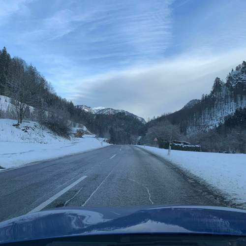

Aber ganz im Ernst, zur Ansicht anbei. 20 Minuten von hier, vor 2 Wochen, mit dem 1er:
10% Steigungen/Gefälle, Kuppen/Senken, innen/aussenhänge/enger werdende Kurven, Spitzkehren, nur selten eine gerade Stelle - an der man schnell mal ein Foto machen kann....
DA fühlt sich ein Mini wirklich wohl (und macht beinahe so viel Spaß wie ein Bike) 😉
SR/WR sind DA nötig - und back to topic - im mild klimatisierten Flachland GJ auf alle Fälle eine Option.
Und wenn dort mal ein unüblich starker Wintereinbruch kommt oder es durchgehend 35°C+ hat - dann eben etwas behutsamer fahren - der Komfort von 1 Set/weniger Kosten/kein Umstecken ist den kleinen Kompromiß wahrscheinlich wert.
