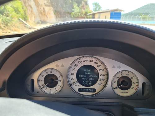

Mir ging es ähnlich wie S211 V8 allerdings kann ich nur von den Limos berichten.
Gefahren bin ich 5 Jahre eine w211 280er mit Airmatic und 4matic. Fahrzeug war beim Kauf
4 Jahre mit ca. 45.000 Km. Hatte beine alles on Bord. Kleine Probleme mit der Airmatic, verkaufte ihn
nach 6 Jahren und 110.000 Km.
Danach einen E500 4 Matic mit gleicher Ausstattung. Gekauft 2015 mit 55.000 und bis jetzt 120.000 Km.
Investiert in den Jahren ca. 5.500€ alles in der Werkstatt. Bin glücklich das ich den Umstieg machte derV8 ist
egal ob du ihn in C oder S fährst ein Gedicht. Meine Frau ist ne Kotstüte, kann nur mit den Einstellungen C und Airmatic
Komfort mitfahren ( Sie merkt es sofort). Der Unterschied bei beiden im Verbrauch liegt bei ca. 1.5-2 Liter die ich gerne bezahle. Mit dem E280 bin ich knapp unter 10 Liter beim e500 liege ich bei 10,8 Liter. Gleiche Streck in den Urlaub mit den selben Voraussetzungen. BIld zeigt letzten Urlaub aber sehr vorausschauden gefahren.
4matic ist bei mir Plicht da ich auf dem Land wohne und Schichtdienst habe. Morgens um 4.00 Uhr sind bei
uns die Straßen noch nicht frei.
Auto wird auch bei mir nicht verkauft (hatte genug Angebote ich meine nicht die mit Flyern!

Darf ich fragen wie schnell Du mit dem 280er gefahren bist in den Urlaub?Also ich habe auch einen 280er, kein 4Matic,und ich kriege ihn auf der Autobahn nur unter 10 Liter wenn ich 120 km/h fahre.Also schleiche.Bei normaler Fahrweise,140 bis 160 kmh braucht er 11 Liter.
Ich habe auch einen m273 e500 ohne 4Matic und komme mit 11 Liter LPG auf der Autobahn gut zu recht. Das wären so ca. 9,5 Liter Benzin. Innenstadt sind es aber ungeschönte 17 Liter LPG.
Das Bild stammt aus meinem letzten Urlaub 2022 nach Kroatien also mit dem 500er. Mit dem 280er gleich Fahrweise und Beladung um die 9,5 Liter. In Deutschland zwischen 130 und 160 Österreich, Slowenien und Kroatien max.130 km/h.
