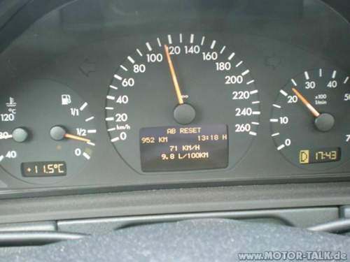

Original geschrieben von akutun
Wenn schon lese Durschnittsverbrauch von 7,4 L oder 8,3 L 🙄🙄🙄🙄🙄🙄🙄
Siehe Bild:
Original geschrieben von 450sel69
Ich finde die angesprochenen Verbräuche wirklich interessant. Ich stelle sie gewiss nicht in Frage, aber ich möchte dennoch etwas anmerken. Ein gut 10 Jahre alter 6-Zylinder mit der nicht gerade modernsten Technik soll IM DURCHSCHNITT 7 bis 8 Liter brauchen? Ich glaube es durchaus, dass ein E240 in gewissen Situationen und unter ganz gewissen (Fahr-) Umständen nahe der 8 Liter kommt. Aber im Alltag kann ich mir das irgendwie nicht vorstellen.
Also bei ruhiger Fahrweise kann ich mir das durchaus vorstellen, denn da fahre ich sogar meinen 430er auf Langstrecke mit 8,x Litern auf 100km. Siehe Fotos. Da ist bei 8,8 Litern sogar 1/3 Landstraße mit dabei, und bei 9,8 Litern kürzere, schnellere Autobahnetappen. War dabei übrigens kein Verkehrshindernis - einfach ruhig mitgeschwommen. Klar, wenn ich andere vor mir her jage, nimmt er mehr. ;-) Die Anzeige stimmt übrigens mit dem realen Verbrauch überein.
Grüße Dirk

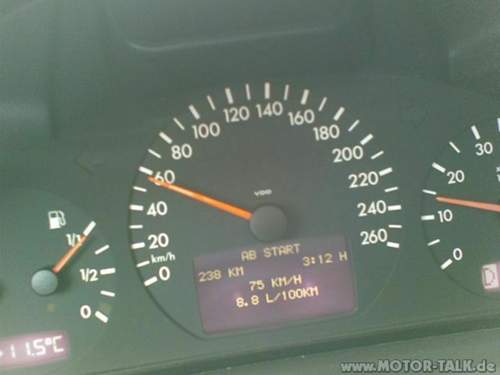

Siehe Bild:
Ich glaube, ihr versteht mich nicht. Ich habe ja geschrieben, dass ich mir durchaus vorstellen kann, dass unter gewissen Umständen so ein Verbrauch erzielt werden kann. Aber schau doch mal auf das Display. Gefahrene Strecke: 133 km. Durchschnittsgeschwindigkeit 95 km/h. Das ist eine absolute Momentaufnahme unter günstigen Bedingungen. Präsentier mir mal diesen Verbrauch mit einem E240 auf einer Strecke von 20.000 oder 30.000 km. Die Verbräuche im normalen Alltag - und das ist doch genau das, was uns und die potientiellen Käufer wirklich interessiert - sind weit aus höher.
Ganz abgesehen davon finde ich das Wetteifern um den geringsten Verbrauch in so einer Fahrzeugklasse deplatziert. Klar, jeder will zusehen, dass er eher weniger als mehr verbraucht. Aber bei einem 6- oder 8-Zylinder sind doch eher Komfort, Laufruhe und Kraftentfaltung im Vordergrund. Wenn einem der möglichst geringste Verbrauch wichtig ist, sollte man doch eher zu einem Diesel, am besten einem 4-Zylinder, greifen.
Siehe Bild:
Das Bild zeigt die Weiterfahrt nach einer Übernachtung morgens in der Schweiz Richtung Italien.
Über 5 1/2 Jahre (ca. 160TKM) habe ich einen Durchschnittsverbrauch von 9,3 Liter.
Ich führe aus berufl. Gründen ein Fahrtenbuch, deswegen kann ich den Verbrauch genau nachvollziehen.
