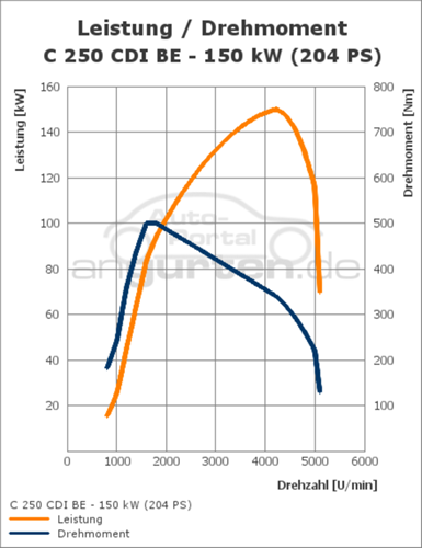

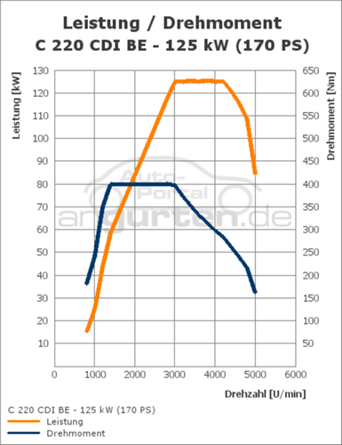

ich habe bilder der leistungskurven angehängt, unter der annahme, dass in der c-klasse die gleichen motoren verbaut wurden.
schau dir die drehmomentverläufe an, die beiden motoren haben eine völlig andere charakteristik.
da hilft nur probefahren.
