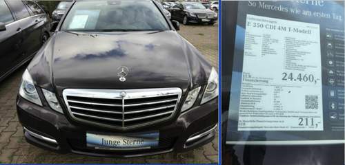

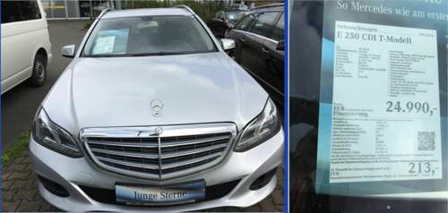

Beispiel:
diese bd. vor 3 Tagen in Erfurt bei Russ & Janot angeschaut ...
Ich würde den 6-Zyl. als Langstreckenfahrzeug bevorzugen ...
p.s.:
hatte selbst 5 Jahre den E350 CDI T-Modell (leider nur mit 231 PS) aber astrein, nur wegen Transportvolumen auf V250 umgestiegen (dieser nur als 4-Zyl. erhältlich !)

Beispiel:
p.s.:
