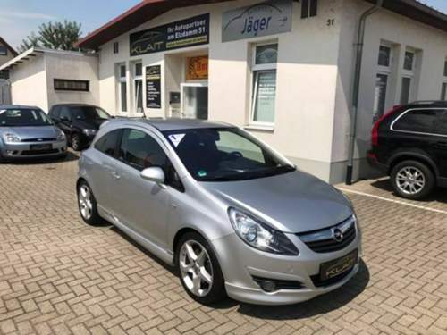

Die Laufleistung soll im Scheckheft lückenlos nachvollziehbar sein, das Auto sieht wirklich super aus. Dass das Lenkrad sich wegkrümelt (Kunstleder) muss ich halt hinnehmen. Sitze etc.. alles Top.
Ein größeres Auto brauche ich nicht. Mehr Leistung auch nicht... Fällt also ins Beuteschema. Alternativ wäre noch ein Renault Twingo Sport verfügbar, BJ 2009 mit 89 Tkm für 5600. Auch nicht schlecht...
PS: Das Lenkrad ist so fotografiert, dass man den Defekt nicht sieht...(links)

Also ich will ja jetzt nix behaupten aaaaaaber....
Auf dem 2. Bild sieht die Stoßstange komplett anders aus farblich passt das nicht zu de Kotflügel kann aber auch täuschen auf dem Bild.
Aber evtl ist ja mal ne andere Stoßstange dran gekommen, das Abgescheuerte Lenkrad bei der Laufleistung ist komisch das ist kein OPC Lenkrad sondern das Standard in der Laufleistung sollte das eigentlich nix haben. Und das Handschuhfach ist ausgeleiert und komisch fest gemacht.
Will ja jetzt wirklich keine Anschuldigungen aufstellen aber könnte es nicht sein das es ein Frontaufprall gab bei welchem beide Frontairbags ausgelöst haben? Daraufhin wurde irgend ein altes Lenkrad eingebaut das mehr Laufleistung runter hat? Und ein anderes Armaturenbrett nachdem das Airbag das originale ja beim auslösen Zerstört?
Ohne jetzt das Auto selber besichtigt zu haben oder ne Garantie drauf geben zu wollen kann auch seinem das ich mich täusche und die Farbe eigentlich passt ect, oder was sagen die anderen Opel Kenner hier dazu?

Ich schau mir das auf jeden Fall mal genauer an. Das ist tatsächlich komisch. Fahrzeug wird als unfallfrei ausgewiesen, aber Papier ist ja geduldig,.

Die Sonneneinstrahlung suggeriert einem tatsächlich einen nicht zu verleugnenden Farbunterschied 😰
Kann ein Unfallwagen sein, kann aber auch täuschen, da Lack auf Kunststoff je nach Lichteinfall anders aussieht als auf Blech. Der dicke Kratzer auf dem Armaturenbrett und das schlimme Handschuhfach lassen aber Ersteres vermuten.
So denke ich das auch, ich kann mich täuschen und ich will hier nicht sagen das es ein Unfallwagen ist aber aufgrund der Bilder habe ich den verdacht....

Stoßstangen/Schürzen vorne !?! und hinten haben immer einen Farbunterschied,auch bei Neuwagen !!.
Hat wohl den Hintergrund das die Anbauteile gesondert und nicht mit der Karosserie lackiert werden.
Wenn dann Anbauteile auch noch von Zulieferfirmen Lackiert werden kann es mit unter zu sehr großen Farbunterschieden kommen.
Hab schon Neuwagen gesehen,die hätte ich so nicht gekauft 🙁.
Wenn ich mich jetzt grade mal vor den 7 Jahre alten Astra meines Vaters stelle der in einem Silber Bläulich lackiert ist dan kann ich das drehen und wenden wie ich will der Farbunterschied ist minimalst.

Das zeigt,es gibt sie 😉.
Hab noch nie ein Fahrzeug gesehen wo die Anbauteile zu 100% zum Rest passen.
Extreme Farbunterschiede braucht man als Neuwagen Käufer nicht hinnehmen.
Hinzu kommt,nicht jeder sieht einen Fabunteschied.
Hab mal jemanden darauf hingewiesen das der Kotflügel nach einer Nach Lackierung nicht zur Tür passt,erst sah er den Unterschied nicht,2 Tage später rief er an und meinte "du bist ein A.......,jetzt würde er ihn auch sehen,jetzt müsste er ihn wieder Lackieren lassen,würde garnicht gehen 😁 😁.
Erst sieht man ihn garnicht, dann nichts anderes ! 😁
Natürlich kann die Farbe etwas anders sein das ist ja auch nicht der 100% gleiche lack der bleicht anders aus usw
Ich wollte nur erwähnen das es auf dem Bild nach einem deutlichen unterschied aussieht und das grade die kombination mit dem Lenkrad und dem Handschuhfach den verdach tauf kommen lässt.
Natürlich müsste man das Auto entsprechend sorgfältig anschauen....
Schon bei Neufahrzeugen ab Werk sind Farbunterschiede feststellbar.
Die Zulieferer der Front und Heckschürzen arbeiten mit ihrem eigenem Lackzulieferer, egal welcher Fahrzeughersteller.

Grade die kombination der Frontschürze, dem Lenkrad und des Handschuhfaches ist etwas verdächtig, wie jetzt schon zu wie vielen mal ( ? ) gesagt man sollte da auf jeden Fall ein Auge drauf haben, ich hab nicht gesagt das es ein Unfallschaden ist sondern nur das der Gedanke Garnicht so aus der Luft gegriffen ist wie bei einem Fahrzeug wo das alles stimmiger ist.

Alles möglich,alles Mutmaßungen, so wie meine Anmerkungen auch,aus der Ferne kann man dies nur schwer beurteilen.
Beurteilen kann das nur der das Fahrzeug in Augenschein nimmt und sich mit der Materie auskennt !
