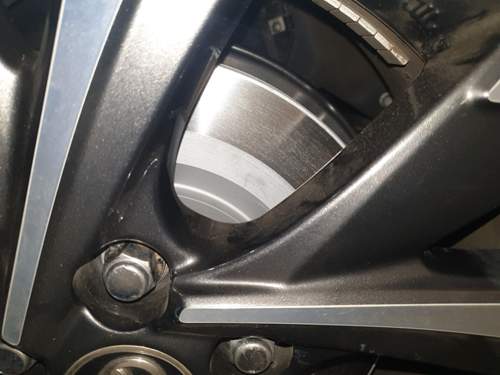

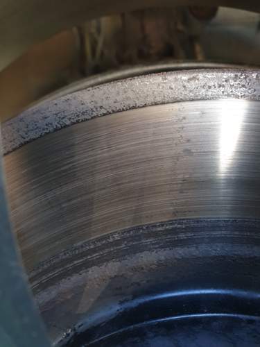

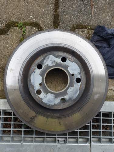

Jeder hat andere Probleme mit Bremsscheibenrost. Ich habe die vordere Scheibe durch eine beschichtete Scheibe von Zimmermann ersetzt. Meine alte vordere Bremsscheibe ist stark verrostet. Die hinteren Bremsscheiben sind noch original und weisen einen minimalen Verschleiß von 0,4 mm auf.
Es geht um die vom Belag bearbeitete Oberfläche, dafür gibt es keine Beschichtung. Auf den Nichtreibflächen wirkt die Beschichtung leider auch nur begrenzt, an den Stellen aber nur ein optisches Problem.
re
Es hängt davon ab, wo der Rost wächst. Bei mir ist es an der Außen- und Innenseite der Scheibe, wo die Bremsbeläge auf die Scheibe treffen. Es beeinträchtigt die Bremsleistung und die Vibrationen nach starkem Bremsen bei einer langen Abfahrt.
