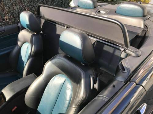

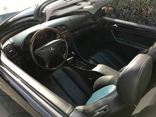

Ich habe, nach dem Entschluss für den 208er, dieses Modell in meiner groben Nähe gefunden. Es hört sich auf den ersten Blick und mit meinem kaum vorhanden Wissen nicht schlecht an. Bevor ich meinen MB Serviceberater rekrutieren würde, vorab vielleicht Eure Meinung. Ich weiss, Kaufberatungen nerven gelegentlich, aber für mich als Laie sind Eure Meinungen sehr von Bedeutung. Vielen Dank dafür.

Der verlinkte Wagen ist nicht titanitrot, sondern ein designo-farbton
Und worauf stützt Du die Aussage, dass Fahrzeuge in titanitrot zu Rostfreiheit neigen?
Was mich bei dem Cabrio stutzig macht ist die SRA, aber dann doch manuelle LWR (Drehrad neben Lichtschalter).
Ich weiß, dass damals bei Halogenscheinwerfern die SRA dazu bestellt werden konnte, liegt genau der Fall vor?
Dass er kein Memory bzw elektrische Sitzverstellung hat, ist zwar schade, aber wie oft stellt man seinen Sitz denn um? Falls das wirklich stören sollte, kann das ganze auch umgerüstet werden. In den Türpappen fehlt zwar der Ausschnitt für die Sitzverstellung, das rote Lederteilstück kann aber ganz einfach in eine Pappe mit Ausschnitt gesetzt werden.
Ich hatte bei meinem Cabrio Fahrer Memory und Teilelektrisch auf der Beifahrerseite. Kurzerhand habe ich dann die Beifahrerseite auch auf Memory umgerüstet. Ist mit ein wenig Geschick locker machbar. Ob die Memoryfunktion auf der Beifahrerseite bis jetzt einer genutzt hat? Nein 😁 Dafür leuchtet aber nachts schön das 1-2-3 😁

Was mir an dem purpur nicht gefällt ist das sehr abgenutzte Lenkrad und der aufgerissene Fahrersitz. Ich hatte schon Fahrzeuge die 100k mehr auf der Uhr hatten, da sah beides nicht so aus.

Hallo dacsan,
Dein Luxaugen (kein Schreibfehler...) täuschen dich nicht.
Mein Anruf beim Anbieter bestätigt das, übrigens ist der
Verhandlungsstartpreis 3.800 €.
