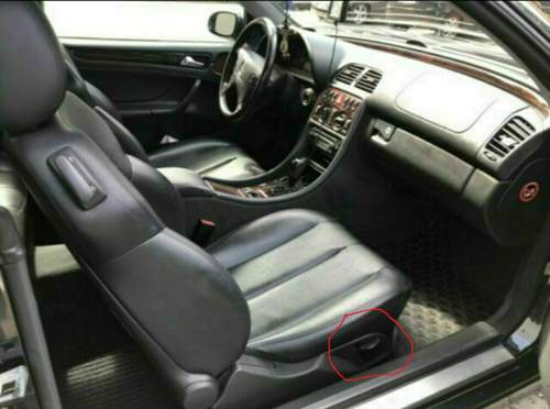

Hi dacsan,
dein Zitat:"Teilelektrische Sitze hat er" wird wohl stimmen,
was mich an den "Photos" irritiert sind die fetten, teilweise
nicht mehr vorhandenen, Knebelräder. s. Bilder.
Da ich aber niemals einen CLK ohne Sitzmemo angeschaut habe
halt ich hier doch besser mal die Klappe...
Möglicherweise spielt mir die unterirdische Bildqualität einen Streich.
