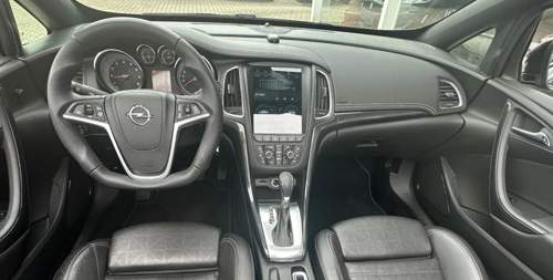

Weil wir hier gerade den Cascada am Wickel haben, ist das angehängte Bild mit dem Radioteil ORIGINAL oder ist das nachgerüstet??
Radioteil
Cascada
Nachgerüstet , das Lenkrad ist ja auch nicht mehr original.
Da war ein fleißiger verBastler am Werk :rolleyes:

Dann sollte man von solchen Bastelbuden eher die Finger lassen. Ich habe lediglich mal, aus Interesse danach geschaut, was so in Schleswig-Holstein auf dem Markt ist. Ich danke dir für die Info.
@SteCla530d schrieb am 24. September 2023 um 19:55:36 Uhr:
