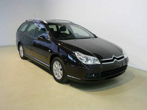

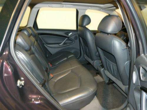

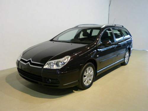

Anderes Thema:
Ich habe noch einen anderen 2006er Ersthand-C5 Break 2.0 HDi Exclusive gefunden, der zum gleichem Preis wohl noch besser dasteht und zusätzlich die Lederaustattung mitbringt (SH und ganz frische Inspektion immer bei Citroen, etwas weniger km, ZR schon gemacht).
Farbe ist als violett metallic angegeben, aber den Bildern nach eher braun-aubergine-schwarz. Die Bilder sind aber Innen aufgenommen, kann man nicht genau erkennen was es ist - sieht eher braun aus, was vollkommen ok wäre.
Wie heißt die Farbe, bzw. Farbcode? Siehe Bilder unten.
Muß mal googeln ob sowas in Frage kommt, ich fahre zwar z.Z. ein Coupé in Mango (Gold :D), aber bei echtem Violett wäre meine Schmerzgrenze erreicht, dann bräuchte ich erst gar nicht hinfahren...
C5-violett2
C5-violett1
C5-violett3
X-Beine erkennt man am schnellsten, wenn man in ganz hoch stellt, ein paar Meter vorrollen lässt und dann von hinten guckt, die Lüftungsklappen können genauso teuer werden (wenn man es nicht selber macht)
Die Farbe heißt Schwarzkirsch metallic und wirkt je nach Sonne bräunlich, hat aber mit violett sicher nichts zu tun
Der Blinkernutzer
schwarzkirsch sollt "EFB" sein

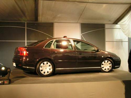

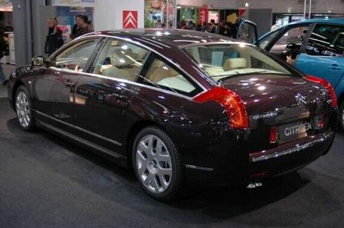

Themenstarteram 31. Januar 2015 um 19:17
Danke für den Tip - Ich habe den Farbcode EFB Schwarzkirsch / Ganache mica mal recherchiert:
Sieht richtig edel aus, eher Effektlackmäßig und ins rot-bräunliche gehend (Zwetschge bis Schoko) - absolut nach meinem Geschmack! Den Wagen schaue ich mir definitiv auch an!
