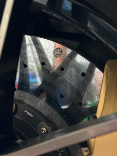

Ich freue mich, aber eine Sache geht mir dennoch durch den Kopf: Die Keramikbremse.
Ich habe mit einer Keramikbremse bisher 0,0 Erfahrung und bin auch noch nie eine gefahren.
@Cslm3power du hast bereits gute Erfahrungen damit. Viele die eine haben, berichten auch positiv darüber, aber wie ist das sonst so?
Wie ist das mit der Wartung? Gibt es da irgendwelche regelmäßigen Kosten?
Im Normalfall soll eine Keramikbremse ja sehr lange halten, aber wie sieht das mit dem Alter aus? Wurde zwar erst 22.000 km bewegt, aber ist auch „schon“ 7 Jahre alt. Muss ich da etwas beachten?
Und auch wenn das ein „Schönwetterauto“ sein soll, wie verhält die Bremse sich bei Regen? Da liest man häufig etwas von „schlecht“ oder sagen wir mal „gewöhnungsbedürftig“.
Das kann ja auch sehr teuer werden wenn damit etwas ist. Muss ich bei der Prüfung etwas konkretes beachten?
Wäre schön, wenn da im Nachhinein nicht gleich ein paar 1000 € wegen der Bremsen fällig werden.

Thema Bremse…
Zu beachten wäre, dass die Bremsscheiben ein sauberes Oberflächenbild darstellen, sprich, dass man sich praktisch drin spiegeln, kann…. Keine Brüche, keine Ausbrüche
Noch zulässig sind Ausbrüche, wenn:
diese in der Reibschicht enden
wenn nicht > 2 x 2 mm
…auch wäre wichtig, dass die Bremsbeläge noch deutlich über 1 cm an Belag haben, an allen vier Belegen… bestenfalls wäre knapp 1,3 cm… ein weiterer Verschleißindikator an den Bremsscheiben, es müssen an allen vier Scheiben diese vier Runden Punkte deutlich zu erkennen sein. (Siehe Anhang).
Zu erwähnen wäre noch, dass die Bremsen natürlich wenn sie nass sind oder nach einer Waschanlage schon etwas ihre Bremswirkung verlieren und man das Pedal stärker durchtreten muss…nichts wildes, man muss es einfach nur wissen.!!!
Bei einer Probefahrt wäre zu erwähnen, dass man das Fahrzeug auf eine etwas höhere Geschwindigkeit beschleunigt, und es auf ca. 80 KMH wieder runter bremst… das Fahrzeug muss gerade auslaufen und es darf keine Vibration entstehen…
Wenn diese Faktoren alle halbwegs in der Toleranz sind, kannst du die Bremse bedenkenlos kaufen…
Es ist bis dato meine zweite Keramikanlage, bis her hatte ich keine Probleme mit den Anlagen..
Ach so, hier und da quietscht die Bremse schon mal, gerade wenn sie auf Betriebstemperatur ist…Nichts wildes gehört einfach dazu…😉
