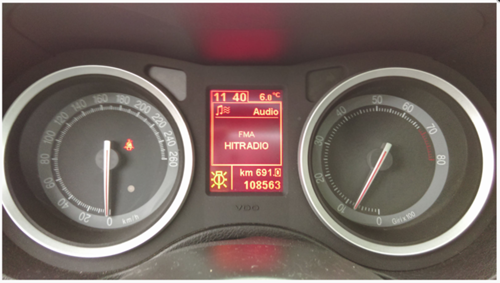

was bedeutet das Zeichen links unten direkt neben dem Kilometerstand?
Danke!
Gruß Phil
Bildschirmfoto-2015-11-27-um-19-47-48
da ist irgendeine birne der beleuchtung ausgefallen.

Ach ja, die "Anzeige" im BC deutet auf eine defekte Lampe hinn (Standlicht, Rückleuchte
od. Nummernschildbeleuchtung).
Der BC "sagt" bei "Zündung an", genau welche Defekt ist..datt Symbol ist dazu da, damit
mann es nicht vergißt 🙂

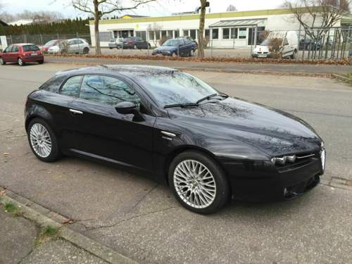

Ich habe mich zwischenzeitlich entschieden und es ist ein Brera geworden. Cooles Auto, hatte ich nie aufm Zettel, schon gar nicht als Winterauto. 🙂 Aber der Wagen fährt sich gut und ist gut gepflegt und gewartet worden (auschließlich bei Alfa Romeo). Bin sehr zufrieden und hoffe dass mich das Auto so schnell nicht im Stich lassen wird 🙂
Von daher Danke an alle für die Ratschläge!
Anbei noch paar Bildchen...

Das Heck ist Geschmacksache, aber eins muss man Brera lassen - es gibt kaum ein anderes Auto, das so ein eigenständiges Design hat. Glückwunsch zum Kauf und viel Spaß damit!
