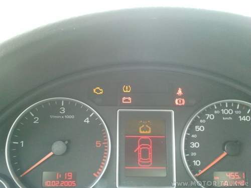

So, habe jetzt GRA und FIS nachgerüstet, habe aber nun ein paar Problemchen.
1. Es schleift ganz leicht, wenn ich stark einlenke.
Ist der Schleifring irgendwie nicht richtig aufgesetzt, oder habe ich irgendetwas wieder falsch zusammengebaut?
2. Habe zudem noch nicht den Pin1 auf Masse gelegt, daher das Wischwassersymbol, was ja auch in Ordnung ist, aber ab 80km/h kommt noch ein km/h Ding mit nem Kreis drum und ner 1 oben links in der Ecke. Ist das eine Geschwindigkeitswarnung? Kann ich die abstellen?
3. Habe mit VAG Com Vollversion verbunden, konnte jedoch weder auf das Motorsteuergerät zugreifen und auch nicht auf ABS/Sensor. Jetzt leuchtet oben im Display noch so ein Ausrufezeichen (siehe Bildanhang). Ist das dafür, dass das Lenkrad nicht justiert ist? In der Bedienungsanleitung steht nichts. Konnte das natürlich auch nicht durchführen, da mein VAG ja nicht wollte.
Liegt das wohl eher an der Software oder an meinem Billigkabel?
Ich hoffe, Ihr könnt mir helfen.
Viele Grüße und einen schönen Sonntag

3......Jetzt leuchtet oben im Display noch so ein Ausrufezeichen (siehe Bildanhang). Ist das dafür, dass das Lenkrad nicht justiert ist? In der Bedienungsanleitung steht nichts.
In welcher Bedienungsanleitung? In der vom Audi müsste es drin stehen. Es ist das Symbol für die Reifendruckkontrolle.
oha, in meiner Bedienungsanleitung stand nichts, aber gut zu wissen...
Habe ich denn überhaupt so einen Sensor? Das hat vor Upgrade auf FIS mit BC auch nie geleuchtet.
Und es flackert auch während der Fahrt.
Habe aber meines Wissens nach auf jeden Fall genug Luft auf den Reifen, fahre immer mit etwa 0,2 bar über angegebenem Druck, macht das was aus?
Vielen Dank schon einmal... schaue dann mal noch ins schlaue Büchlein
