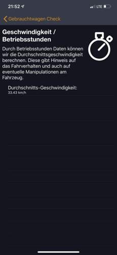

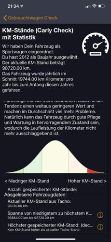

Das Fahrzeug ist Baujahr 2012 und hat jetzt knapp 99.000 km runter. Natürlich hat es hier und dort seine Spuren. Allerdings spuckt mir Carly irgendwie einen komischen Wert aus. Ich hänge die Bilder mal an. Es sagt, dass es eine jährliche Durchschnittsleistung von knapp 20.000km gefahren hätte... müssten dann 140.000 km sein?! Aber es gibt keine Meldung bzgl. einer Manipulation! Wie kommt dieser Wert zustande?

Gratulation.
Mach doch mal den Charly Gebrauchtwagentest.
Da wird die Laufleistung an verschiedenen Stellen ausgelesen.
Gratulation.
Danke!
Die Werte sind aus dem Gebrauchtwagencheck! Daher verwundert es mich...
Herzlichen Glückwunsch. Wie sieht denn das Checkheft aus bezüglich Laufleistung. Das sollte doch genau Aufschluss über die Laufleistung geben.

Das Scheckheft stimmt soweit mit den Angaben überein... es sind auch Rechnungsbelege (Kopien) vorhanden. Es gibt nur einzelne (Motor-/Bremsen) Teile die meiner Ansicht nach etwas „alt“ aussehen. Zudem sind die Plastik- und Gummiteile teilweise etwas „sehr“ ausgeblichen. Habe sie daher erstmal etwas behandelt.

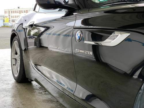

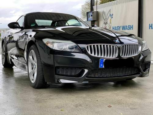

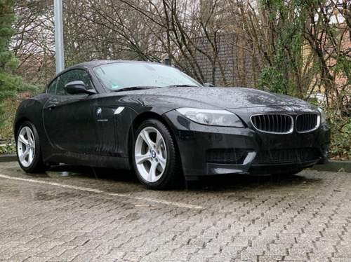

Anbei drei erste Bilder:
Habe direkt die LCI Blinker und den 35i Grill angebaut... vielleicht wechsle ich diesen noch auf den ganz schwarzen. Noch sind Winterreifen drauf! Es sind die M325 dabei (hätte aber noch gerne die M326). Beide allerdings mit RFT (Michelin und Bridgestone).

Die Angaben bei Carly sind bei meinem ganz ähnlich. Und ich hab eine Vermutung: Ich hab den Wagen zwar neu mit 10km auf der Uhr gekauft, es war aber ein Wagen aus der Ausstellung, der lange Zeit eingeschaltet am Ladegerät hing und den Interessenten im Stand ausprobieren konnten. Wenn Carly tatsächlich Betriebsstunden auslesen kann, sind die deshalb nicht konsistent mit der gefahrenen Strecke. Darum vielleicht die unnatürlich niedrige Durchschnittsgeschwindigkeit von 33 km/h und daraus abgeleitet die Möglichkeit, dass der Wagen in Wahrheit schon weiter gefahren sein könnte.
Die angegebene jährliche Fahrleistung sind außerdem exakt 20% der tatsächlichen Gesamtfahrleistung und passt weder zum Alter (egal wie man rechnet), noch zu irgendeiner sinnvollen Hochrechnung aus der krummen Durchschnittsgeschwindigkeit. Das kann eigentlich nur ein Rechenfehler sein.
