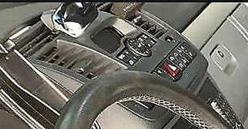

Was mir aufgefallen ist: das Klimabedienteil bzw. die Lüfterstellräder sind "eingedrückt". Besitzer meinte er hat das schon so gekauft, ihn hats nicht gestört. Kennt man das Problem und kann man das ohne viel Aufwand reparieren?

Irgendwann geben Teile wie die Softtouchbeschichtung am Amaturenbrett/Türverkleidungen, die Verstellung der Luftdüsen, Sitzwange/Bezug Fahrersitz, Lenkrad, Pedalgummis auf bzw. man erkennt an ihnen das Alter/die Laufleistung/die Nutzung. Es lässt sich vieles ersetzen, die Frage ist für welchen Preis.
Ich weiß ja nicht ob man das auf dem Bild erkennen kann ... scheint wie mal zu weit reingedrückt ... :-)

Auf dem Bild kann ich das zwar nicht erkennen, aber die eingedrückten Stellräder kommen vom falsch zusammengebauten Bedienteil.
Wurde das mal ausgebaut, um z.b. die Beleuchtung zu ersetzen, oder ein anderes Radio anzuschließen, oder,oder,oder....-
Es ist sehr fummelig das ganze Ding wieder richtig zusammen zu stecken, da können gerne mal sämtliche Lamellen der Lüftungsschlitze auseinder fallen.
