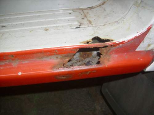

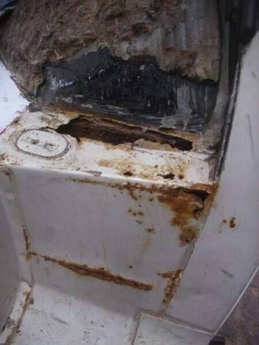

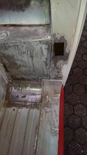

ich habe weiteres Bildmaterial der Rostbeseitigung.
Nun stehen Tüv an und die H-Zulassung. Danach geht es innen weiter.

Die Front wurde ja durch ein neues Bleche ersetzt und neu lackiert. Motorhaube in diesem Zuge ebenfalls. Nach der Rost Beseitigung im April habe ich mich um die Stoßstange vorne gekümmert. Die Halter wurden galavanisch bearbeitet, gelb chromatiert. Ich hatte das Glück irgendwann vordere Stoßstangenecken zu finden wo man fahrerseitig eine "Standarte" einstecken kann. Wer ein Bild hat wie das aussieht kann es mir gerne schicken.
Hinten waren vom Vorbesitzer ja diese selbstgebauten Stoßstangen dran. Die wurden entfernt und gegen neue getauscht.Natürlich wurde der Heckbereich vom Rost befreit und lackiert. Halter wurden ebenfalls galvanisch bearbeitet, gelb chromatiert.
