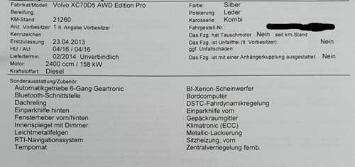

Anbei nochmal die Ausstattungsliste:
https://i.ebayimg.com/00/s/NzU1WDE2MDA=/z/U9oAAOSwo1Ze3-Gy/$_10.JPG
Ausstattung XC70
Verstehe immer nicht warum meistens die FIN geschwärzt wird? Steht für jeden sichtbar in der Frontscheibe.
Die ist sicher auch kein Geheimnis...
