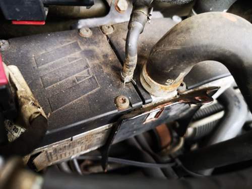

Zuheizer ist nen Diesel betriebener Heizer ,ähnlich ner Standheizung , um das Kühlwasser beim Diesel schneller auf Betriebstemperatur zu bringen , wegen der geringeren Wärmeleistung eines Dieselmotors .
Beispiel auf dem Foto
Zuheizer
sowas kenne ich nicht.Das hatte aber mein C70II auch nicht.Der hatte den 136 PS Diesel vom C5 drin.
