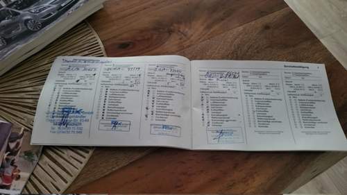

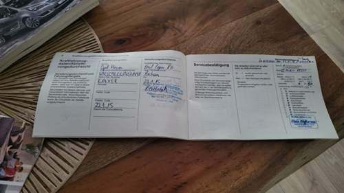

Anbei mal das Serviceheft. So wie ich es sehe, sind evtl. demnächst die Bremsen fällig. Außerdem wurde die Wartung tlw. nur alle zwei Jahre und 30.000 km gemacht. Zündmodul wahrscheinlich auch noch das Erste.
Seit die Zweitbesitzerin den Wagen gekauft hat, wurde nur 2022 und 2024 das Öl gewechselt, wahrscheinlich auch so nach 30.000 km.

Die Vorgeschichte ist wohl nur die Geschichte, die ihr im Scheckheft seht. Und die sagt halt auch mal mehr als ein Jahr und 20.000 km Intervall. Ob das so in Ordnung war, weiß ich nicht. Wenn doch, dann wäre auch die Wartung seit 2022 für mich ok. Dafür halt relativ günstig, darf halt nur nicht vorgeschädigt sein.
Im Serviceheft stehen nur die Wartungen. Falls ein Unfallschaden war, oder ob Feldabhilfen ausgeführt wurden, oder Ausserplanmäßige Reparaturen, findet man glaub nur über den Opelhändler raus.
