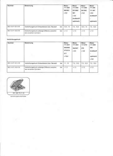

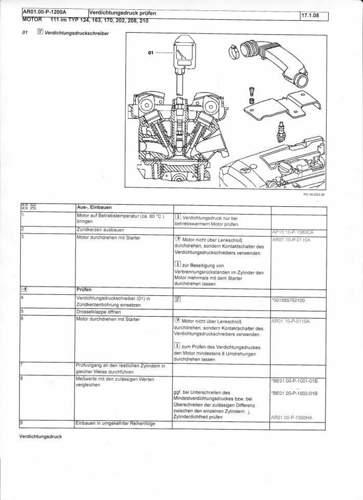

Hm, bei mir liegt die Zylinderkompression auf allen Zylindern gleichmäßig bei 9/10 bar.
Was ist denn der Normwert?
Hi mbsamsung123,
beiliegend der Verdichtungsdruck für die einschlägigen Motoren. Ich denke, du findest dich zurecht.
