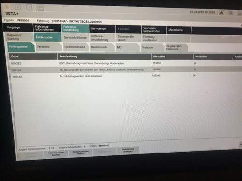

mein Fahrzeug stand ein Jahr und nun habe ich angefangen es wieder zu beleben, was leider nur bedingt funktionierte...
Zuerst habe ich die Batterie aufgeladen und wieder eingebaut dann kam plötzlich folgende Fehlermeldung-> Vorsicht Lichtanlage
Fensterheber sowie Lichtsteuerungen gingen nicht mehr, ganz kurz ist die Aktivlenkung ausgefallen, jedoch nach wenigen Metern an fahrt hat diese wieder funktioniert.
Anschließend habe ich mir ein gebrauchtes Fussraummodul sowie eine neue AGM Batterie gekauft-> Lichtanlage ging, die Fensterheber nicht wirklich.
Neue Fehlermeldungen:
-> Aktivlenkung deaktiviert/Unterspannung)
-> DSC ausgefallen
->Fensterheber Einklemmschutz
Dann bin ich zu einem anderen Codierer gefahren, dieser könnte das neue/gebrauchte FRM nicht auf mein Fahrzeug codieren, also nahm er mein altes FRM mit und stellte es wieder her.
Nun funktioniert mein altes FRM optimal, jedoch geht für Aktivlenkung immer noch nicht.
Aktivlenkung initialisieren via links/rechts oder Ista+ hat auch nicht funktioniert. Nun haben wir uns die Batterie angesehen und diese bringt bei laufenden Motor 13,6V.
Er sagt, dass man eigentlich um die 14V haben müsste und er das komisch findet. Soll ich mal etwas fahren, um die Batterie zu laden. Da ich jedoch nur eine 5 Tages Zulassung besitze, habe ich mir heute ein Ladegerät bestellt.
Woran kann es liegen dass die Batterie nur 13,6 V bringt?
Kann es sein dass die Aktivlenkung erst ab 14+V aktiviert werden kann?
Das AL SG lies sich programmieren und codieren, es wird als GELB angezeigt.
Bin langsam mit meinem Latein am Ende und benötige dringend Hilfe 🙁

@Migo21 schrieb am 6. August 2019 um 20:28:34 Uhr:
Wenn die Batterie tief entladen ist und somit so viel Strom zieht, dass die Lichtmaschine es nicht schafft und die Spannung runter geht. Kann natürlich auch an der Lichtmaschine liegen.
ist mir auch schon mal im Winter passiert. Die Batterie war kaputt und das Auto konnte nur mit Anschieben gestartet werden. nach dem Start lief die Lenkung erst nach ein paar Minuten wieder. Kann also durch aus sein, das die Unterspannung merkt und sich abschaltet.
Waren den weitere Fehler, außer Unterspannung, im Steuergerät abgelegt?
Derzeit ist eine brandneue Batterie eingebaut, wie viel Spannung sollte da Anliegen?
Anbei die Fehlermeldungen
