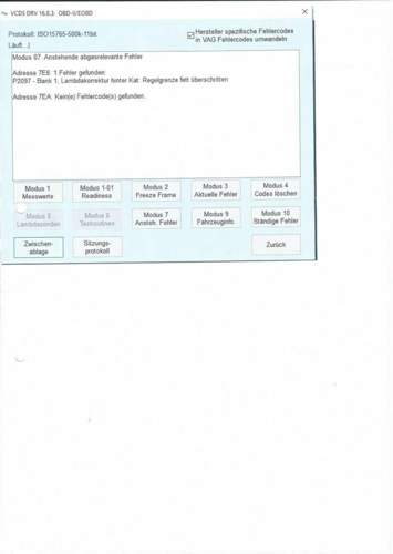

Gut, dann bitte mal Anlagen beachten. Einmal OPEL und einmal ich selbst mit VCDS.
Bin gespannt auf die Kommentare aus den Fachkreisen hier :-)
@Nachtaffe schrieb am 29. Aug. 2018 um 18:36:15 Uhr:
Ich würde erstmal an den Abgastester gehen, wenn die Werte stimmen, und nur die Nachkatsonde (die nur die Funktion des Kats überprüft, sonst nichts) einen Fehler wirft, wäre das mein Kandidat.
Uneingeschränkte Zustimmung zum klassischen Abgastest mit Sonde im Endrohr. Wenn der Test in Ordnung ist, wird es die Nachkatsonde sein.
Was durchaus auch im Bereich des Möglichen liegt, ist die Lambdasonde vor dem Kat. Wenn die falsche Werte liefert, steuert die Einspritzung natürlich nach, bis die erwarteten Werte wieder erreicht werden. Das kann natürlich bei falschen Messwerten nicht funktionieren. Dann würde die Kontrollsonde nach dem Kat auch schlechte Abgaswerte messen und den hier gegebenen Fehler auswerfen. Man müsste schon mal die tatsächliche Zusammensetzung des Abgases kennen, um der Sache näher zu kommen. Bei zu viel HC wird die Ursache vermutlich in der Gemischbildung liegen und nicht am Kat.

@vjago schrieb am 29. August 2018 um 20:24:35 Uhr:
Wie gesagt wurde, du hast da ist ein Messgerät (2. Sonde), das zu fettes Gemisch misst.
Erster Schritt, Messung der Sonde prüfen, mit nem Abgastester.
Solang der nicht auch fettes Gemisch misst (HC aus dem Rahmen) ist die Messung der 2. Sonde anzuzweifeln.
Wenn der Abgastester die Messung der 2. Sonde bestätigt kann man weiterschauen.
Entweder Regelsonde oder ganz klassisch Nebenluft.
Auf jeden Fall sagt der Fehler ganz klar, dass ein Fehler bei der Regelung der Gemischzusammensetzung vorliegt und nicht mit der Konvertierung des Kats.
Die Sonden messen Lambda- auf Lambda hat der Kat keinen Einfluß.

Ja, gut, mit dem von Dir beschriebenen Fall hast Du teils Recht- aber da liegt ja dann ein Defekt in der Gemischaufbereitung vor. (Aber Lambda ist ja nur ein Wert für das Gemischverhältnis Luft/Kraftstoff, nicht für den Anteil des Restsauerstoffs im Abgas- dieses dient nur als Basis für die Berechnung - also ist es richtig wenn ich sage, dass Lambda sich nicht ändert.)
Mit Hilfe der Monitorsonde kann man den Zustand des Kats indirekt bewerten. Die Sonden können nur den Sauerstoffgehalt (bzw. eine Differnz außen / innen) messen. Die tatsächlich konvertierten Abgasbestandteile können mit diesen Senoren nicht gemessen werden.
Letztendlich sollte die Regelsonde für ein homogenes Gemisch sorgen, damit der Kat immer ideal arbeiten kann. Durch das Regelverhalten (und die "Trägheit"/Speicherfähigkeit des Kats) sollte dann nach dem Kat Lambda konstant sein. Wenn man (also das Steuergerät) nun die Werte der Regelsonde mit der Monitorsonde vergleicht, kann man dann eben bewerten, wie gut der Kat noch ist- wobei eben wie gesagt, das nur ein indirekter Rückschluß ist. Wenn der Lambdawert also an der Monitorsonde so schwankt wie an der Regelsonde ist sehr wahrscheinlich der Kat defekt.
Ist der Grundwert "nur" nach fett verschoben, würde ich auf einen anderen Fehler tippen.
Aussagekräftiger wäre eine Endrohrmessung.
