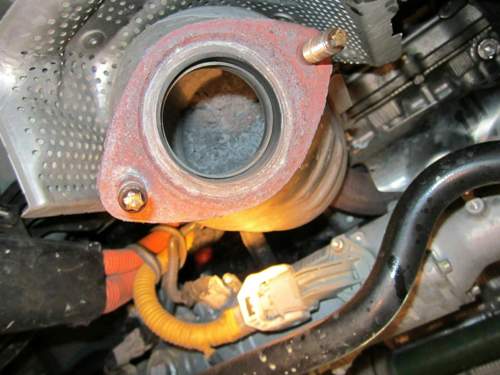

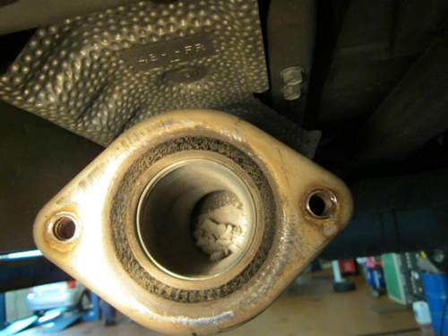

Hallo Gas Gemeinde,
habe mittels Suchfunktion nichts zu diesem Thema gefunden daher hier mein Problem. Habe vor gut einem Jahr mein Auto auf LPG umgebaut....55.000km gefahren alles gut. Jetzt hat es mir vor kurzem alle 3 Katalysatoren zerisssen bzw. diese haben ihre Funktion eingestellt bzw. Fehlermeldungen ausgespuckt. In den Katalysatoren lagen ordentliche Mengen von "Gesteinsbrocken" (Fotos). Kann hier jemand einen ähnlichen Fall bestätigen oder weiß jemand ob und was man da tun kann ? Ist die Abgasluft zu heiß für den Kat ? Danke für einen tip.
Kat-1
Kat-2
Frank hats nicht ganz getroffen (aber dicht dran).
Ein stabiles, etwas fettes Gemisch ist für den Kat eigentlich unproblematisch, so lange es vorher sauber gezündet hat. Schön kalt, kein erwähnenswerter Restsauerstoff, prima.
Problematisch:
(a) Eine nichtlineare Einstellung, bei der der Wagen untenrum zu fett und oben zu mager läuft. Beim Beschleunigen magert das Gemisch längere Zeit (die Regeldauer) ab bis es passt. Das belastet den Kat und Auslassventile über heiße Abgase.
(b) Längere Zeiten, in denen bei der Schubabschaltung zwecks Druckabbau im Rail "zur Sicherheit" noch etwas nachgespritzt wird. Diese Menge zündet nicht zwingend durch, aber wird im Kat komplett nachverbrannt. Bei der Schubabschaltung herrscht an Sauerstoff kein Mangel. Hässliche Temperaturspitzen.
(c) völlige Überfettung. Das Steuergerät zielt z.B. auf Lambda=1, aber bekommt 0.8 zu sehen. Der Kat saugt sich im wahrsten Sinne des Wortes mit Kraftstoff voll (das ist seine Aufgabe), das Steuergerät versucht nun abzumagern. Also Regelschwingung bis auf Lambda > 1, der vollgesogene Kat wird beim Überschuss komplett leergebrannt. Das gibt hässlich hohe Temperaturspitzen.
(d) so kaputte Einstellungen oder defekte an der Zündung, dass es zu Fehlzündungen kommt. Der Kat wird zum Nachbrenner, auch das mag dieser nicht. Zünddefekte sind nicht zwingend LPG typisch, Audi schafft das ganz ohne.
(e) Ungleichmäßige Verteilung des Kraftstoffs. Die Lambdasonde regelt auf Lambda=1 im Mittel über alle Zylinder. Zwei zu mager, zwei zu fett (durch Siff im Rail, defekte Injektoren, falsch gebohrte Kalibratoren) und das Ding schwingt thermisch.
Bei Euro-4 lass deine Trimwerte auslesen und achte auf das Kerzenbild. Sollte ein Umrüster eigentlich wissen.

ich bin mir fast sicher, dein Umrüster hat die Gasanlage im oberen Lastbereicht "zu Sicherheit" zu fett eingestellt.
"Lieber zu Fett, als zu Mager" stimmt halt nicht mehr.
Lieber richtig genau, als bewusst falsch, müsste man sagen.
Hintergrund:
Motorsteuerungen bis Euro2 regeln bei Vollast nicht mehr nach Lamdasonde auf Lambda=1, sondern versuchen etwas Fetter zu fahren, und peilen ca. Lambda 0,85 an.
Ein Fettes Gemisch brennt schneller, und ist Klopffester, damit bekommt man mehr Leistung, und geringere Auslasstemperaturen.
Der Kat bekommt deutlich mehr unverbrannte Kohlenwasserstoffe und CO.
Daher wird er erheblich heißer, idR. bleiben die Abgaswerte bei Vollgas trotzdem eine (Umwelt)Katastrophe.
Ein mageres Gemisch brennt langsamer, und erzeugt sehr hohe Temp. am Auslass (Ventile sterben) Außerdem kann es zum Klingeln neigen (löcher im Kolben, Lagerbelastung, Kopfdichtung)
Die Gasmotoren haben oft ein Problem mit Ventilen, und die Gasmänner mit Halbwissen versuchen daher ein Mageres Gemisch zu meiden, wie die Pest.
Daher wird bei Vollast noch mehr angefettet, was die Kats mit noch mehr unverbrannten Kohlenwasserstoffen überlastet.
Das Bild kennst du ja schon.
Nachtrag zu Euro3+
hier wird auch bei hoher Last noch nachgeregelt.
Stellt man zu Fett ein, regelt das Motorsteuergerät gegen.
Bei Lastwechseln (Schalten, beschleunigen, etc..) wechselt man dann ständig zwischen zu Fett un zu Mager, weil das Motorsteuergerät auch einige Sekunden Braucht, um das Auszuregeln.
Der Kat bekommt also trotzdem immer mal eine ordentliche Ladung Kohlenwasserstoffe, was dann zu Temperaturspitzen und letztelich zu Rissen führt. Naja, und ganz viele Risse geben ganz feines Pulver :-)
Gleiches Bild.

Wurde Flashlube oder ähnliches benutzt?
guten abend,
danke für die vielen fachmännischen antworten.
@ DonC ja flash lube wurde von anfang an genutzt.

Ich hab schon länger die Vermutung und auch Beobachtung, dass zuviel Flashlube den Kat schrottet...
Dass die Lexusmotoren aber auch äusserst mager laufen ist bekannt.
Das kann u.U. schon ein Problem geben. Läuft der eigentlich auch im Atkinson-Zyklus? Wahrscheinlich noch nicht, sonst könnte das noch viel toller werden...
