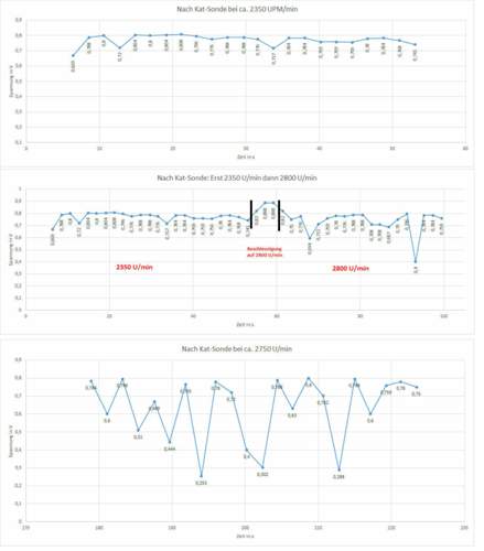

Bin erst heute Mittag dazu gekommen die Werte aufzuzeichnen. Hier die Ergebnisse aus MWB 036 bei unterschiedlichen U/min (Siehe Bild). Habe sie während der Fahrt aufgenommen. Falls ich sie nochmal im Stand aufnehmen soll, kurz Bescheid sagen.
Ich habe fast ausschließlich die Werte herangezogen, als die Nachkatsonde auch aktiv war (abgegeglichen über MWB 030 -> Nachkatsonde musste 111 Bit haben).
Während die Werte im ersten (2350U/min) und zweiten Diagramm noch einigermaßen gleichmäßig bleiben, wird im dritten Diagramm (2750 U/min) die Streuung deutlich größer.
Welche Sollwerte sind denn für die Nachkatsonde nötig? Dies würde mir bei der Interpretation der Werte helfen. Ich habe nur im Internet gelesen, dass die Nachkatsonde eigentlich bei circa 0,5V relativ konstant bleiben soll, wenn der Kat einwandfrei funktioniert (vgl. https://www.kfztech.de/kfztechnik/motor/abgas/lambda/katio1.jpg).
Wie interpretiert ihr die Werte?

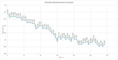

Bin mir jetzt nicht sicher, ob ich es richtig gemessen habe. Nachdem der Motor warm war habe ich im Leerlauf die Werte aus MWB 036 Feld 1 (Spannung Nachkatsonde) aufgezeichnet - siehe Bild. Falls ich falsch gemessen habe, bitte melden.
Innerhalb der 2 Minuten pendelte der Spannungswert zwischen 0,776V und 0,681V. Dementsprechend pendelt der Wert um mehr als 2 Prozent.
Was kann ich daraus schließen? Dass die Nachkatsonde in Ordnung ist?
