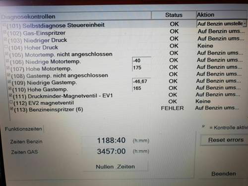

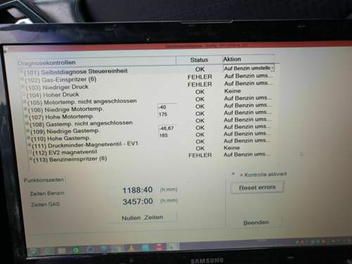

Als erstes war ich heute bei Mercedes
Ich dachte mir die können ja mal mit SD auslesen,
Bevor ich weiter unnötige Teile tausche.
Leider haben die angeblich 2 Monate vorlaufzeit für Termine. Letztendlich sollte ich mein Auto 2 Tage da lassen.
Das habe ich natürlich nicht gemacht!
Dann habe ich mal die gasanlage ausgelesen.
Die sagt nur Fehler Benzin einspritzung Zylinder 6
Und Fehler gaseinspritzung Zylinder 6.
Das wird wohl davon kommen wenn das steuergerät den Zylinder abgeschaltet hat.
Die einspritzzeiten zwischen Gas und Benzin sollten doch eigentlich auch ziemlich gleich sein oder?

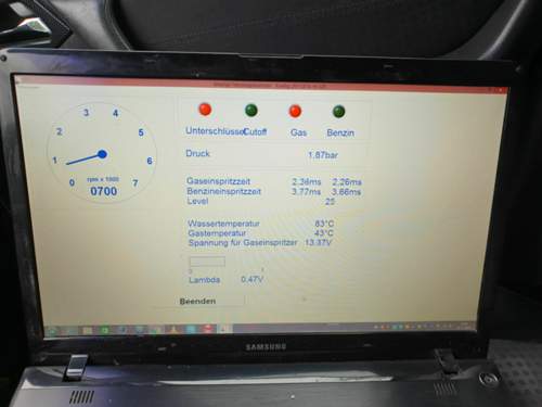

Ich hänge mal noch nen paar Bilder an,
Kenne mich leider mit der Einstellung bei landi renzo nicht aus

Die Gaseinspritzzeit ist logischerweise länger.
Wichtig ist die Benzin-Einspritzzeiten während des Gasbetriebs zu schauen. Die müssen gleich bleiben.
Denn das MSG denkt ja weiterhin dass es auf Benzin läuft.
Deshalb wären die Trimwerte Long und Short wichtig. Das sind die Werte in % die das MSG korrigieren muss. Und die sollten auf Benzin bestenfalls bei 0% liegen und bei Gas ebenso.
Ok also muss ich die Anlage neu einstellen.

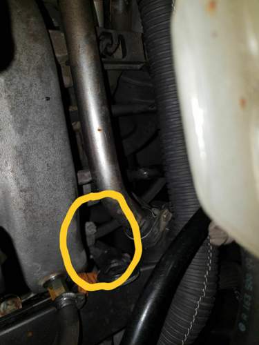

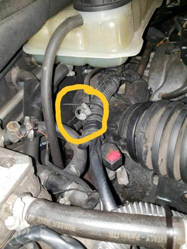

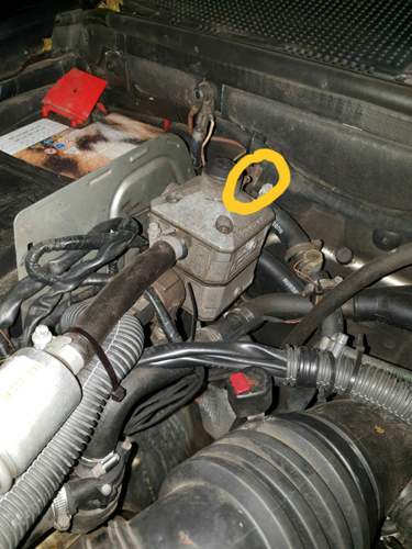

Was mir noch aufgefallen ist, ist das der unterdruckschlauch Am verdampfer nicht angeschlossen ist.
Ich hänge mal nen Bild an. Da hängt ein Schlauch der dicht gemacht wurde.
Ich gehe davon aus das das der unterdruck für den verdampfer war
20181126-180558
20181126-180524
20181126-180452
Ich sehe da einen überaus Professionellen Einbau
in einem sehr gepflegten Fahrzeug...
LG Ro

Wozu Unterdruck?
Der unterdruck soll den Gasdruck an verdampfer regeln .
Drossellklappe zu wenig druck .
Beim gasgeben drossellklappe weiter auf mehr druck
Äh... nee.
Vollsequentielle Anlage bedeutet normalerweise eine vom MSG vorgegebene Einspritzzeit.
Wird in der Gasanlage irgendwo der Ansaugdruck als Parameter angegeben?
