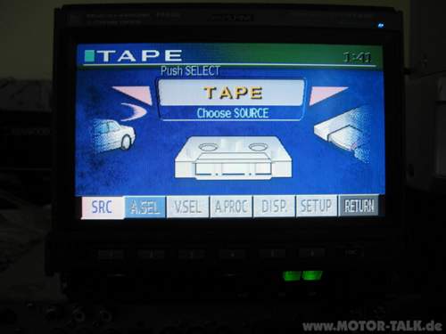

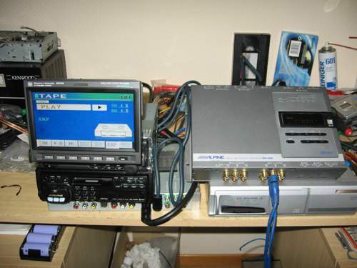

Ich hab vor einiger Zeit mal mein altes Tape ausgegraben und testweise mal an der Anlage angeschlossen mit erstaunlichem Ergebnis.
Absolut verblüffende Dynamik selbst bei über 10 Jhre alten Bändern - bin begeistert.
Das Tape kommt wieder ins Auto 😎 vorallem weil ich inzwischen ausgetüftelt habe dass ich es sich sogar von meinem Moniceiver steuern läßt 😁 .
Anbei mal Fotos vom Testlauf
Gruß Leo
Img-0803
Img-0804
