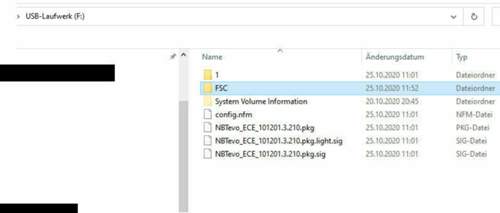

Ein Hinweis an die, die bisher eine externe USB Platte zum Update nutzen bzw. genutzt haben; ich denke dass die Indizien nicht nur auf ein "Problem" auf meiner Seite hindeuten. Ich kann auch nur von id6 / EVO schreiben. ** Und wer einen (schnellen) USB Stick in der passenden Größe hat kann jetzt auch was anderes machen**
Mit der Evo 2020-03 Version bzw. dem aktuellen BMW downloadmanager hat sich, zumindest bei mir, das Prozedere verändert die Kartendaten zu aktualisieren; Und es ist nicht einfacher/schneller geworden.
Ich kann leider nicht mehr über den Umweg
=> download temporär auf der internen (Rechner) Platte speichern
=> dann auf die externe USB platte kopieren und im Auto anschließen
die Kartendaten updaten.
Grund dafür ist, dass der (neue) Freischaltcode (im /FSC/ Verzeichnis) für die VIN nur auf einem kompatiblen Zielgerät (aka USB Stick; externe Platte mag der DL-Mgr ja nicht) zum Ende des downloads abgespeichert wird. Er liegt nicht im temp Verzeichnis, welches man ja im BMW DL-Mgr angeben kann. Da liegt nur das "nackte" Kartenmaterial.
Die Meldungen nach Anschluß der Disk (ohne FSC) im Auto waren in etwa: "Neues Kartenmaterial gefunden" - - - "Freischaltcode nicht gefunden" "Abbruch"
Da ich nur einen lahmen USB 2.0 Stick mit 64 GB habe, und dort das Update über eine Stunde im Auto braucht, habe ich es heute im Auto der Frau wie folgt versucht um die Updatezeit im Auto zu verkürzen
=> Download auf dem Rechner wie gehabt mit Zielgerät (lahmer) USB Stick. (Kartendaten waren noch im temp; DL ging also recht schnell)
=> Auf dem Stick ist dann der FSC (in /FSC/) zu finden.
=> Das FSC Verzeichnis samt Inhalt auf die externe Platte kopiert (Kartendaten waren noch vorhanden; ggf aus temp entpacken/kopieren) und im Auto angeschlossen.
Hat funktioniert und das Update im Auto hat "nur" etwa 20 Minuten gedauert.
Für die nächsten Updates habe ich die FSC Codes mal abgelegt. Bin gespannt, ob die auch für zukünftiges Kartenmaterial benutzt werden können.

Danke für die Rückmeldung @gk48 und @pizhov - dann evtl. doch ein lokales Problem.
Hattet Ihr auf dem Zielgerät dann ein FSC Verzeichnis drauf? Weil das war neu bei mir und ohne ging es nicht (siehe Fehlermeldung von oben) Außerdem, falls es der Sache zuträglich ist, habe ich schon eine CD Verlängerung, da Fahrzeug inzwischen älter als 3 Jahre. Wobei ich nach Verlängerung schon mal ein Update (ohne FSC) gemacht hatte.
edit:und beim Fzg der Frau (F23 aus 2019) ist der FSC auch runterladen worden ... dann beobachte ich mal in 3 Monaten wie es sich da verhält.
jetzt muss ich mal dumm fragen, was FSC bedeutet - sorry
FSC = Freischaltcode..
Und ja der Ordner FSC mit dem Freischaltcode sollte schon auf dem Stick sein.

ok, danke! Hab gerade noch mal nachgeschaut. Auf dem Stick befindet sich tatsächlich ein Verzeichnis namens FSC. Das muss aber mit dem Download Manager mit runtergeladen worden sein. Jedenfalls habe ich nichts derartiges eingegeben.
Noch mal zur Klarstellung: Es geht hier nur um (m)ein "Problem" mit externen USB-Platten (HDD/SSD). Mit USB-Sticks ist alles ok.
Eine externe USB-SSD oder HDD kann - IMO - vom Downoadmanager nicht direkt beschrieben werden ... daher fehlt das beim (automatischen) entpacken generierte /FSC Verzeichnis samt Freischaltcode. Dieses wird auch nicht im /temp auf dem Rechner angelegt, sondern wohl durch den downloadmanger nach Abschluss des Entpack-/ Kopiervorgang erzeugt. Daher fehlte das beim mir und, naja, zumindest ist (mir) jetzt bekannt wie ich das Problem umschiffen kann.

Habe gerade im Verzeichnis nachgeschaut - es gibt kein Ordner, der FSC heißt o.ä.
Das Update ist trotzdem ohne Probleme durchgelaufen. Ich habe mich mit dem Thema wenig beschäftigt, aber ich denke irgendwo gelesen zu haben, dass man kein FSC mehr braucht, da das Auto es sich selbst vom Server holt.
