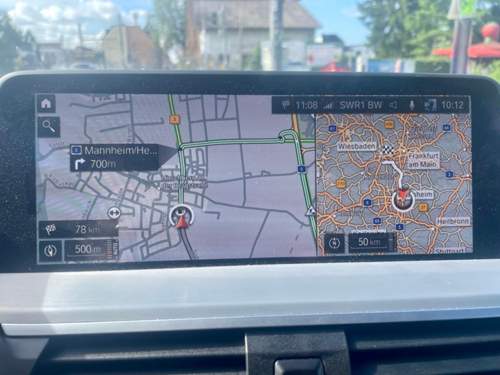

Hallo ,
ich nutze sehr gerne beim Navi den Splitscreen bei dem im linken Fenster die Fahrt in kleinem Maßstab und Ausrichtung in Fahrtrichtung angezeigt wird und im rechten, kleineren Fenster die Ausrichtung nach Norden ist damit ich eine bessere Orientierung habe. siehe Foto
Leider zeigt mir das rechte Fenster die Karte nur in einem sehr sehr großen Maßstab bis hin zum Fahrtziel. Man kann manuell nun mit den Fingern den Maßstab aufziehen und verkleinern, aber nach wenigen Sekunden geht die Anzeige wieder automatisch zurück auf den ursprünglichen sehr sehr großen Maßstab.
In den Einstellungen habe ich noch nichts gefunden um den Maßstab dauerhaft zu verändern.
Kann mir da jemand helfen?
Kartenansicht Navi im Splitscreen

ich finde die Variante jedenfalls auch für mich interessant und bin eben mal ans Auto gegangen.
Hab also nen G01 LCI mit OS7.
Und da kann man im Navimodus die Splitscreen-Einstellungen konfigurieren.
Bei Dir dürfte noch ein Häkchen bei Routenübersicht sein.
Nimmste das raus, kannst Du den Zoom auch rechts individuell einstellen und er bleibt auch so; geht links nach wie vor auch. einfach mit dem Dreh-Drücksteller zwischen beiden Karten wechseln.

Beim OS7 kann man perfekt einen festen Zoom wählen; ganz super mit dem Dreh-Drücksteller; bei Bedarf sogar in der Splitscreenansicht separat für zwei Karten wie ich gerade gelernt habe; siehe Foto. Hast Du vielleicht die "Routen-Übersicht" gewählt? Dann wird die ganze Strecke angezeigt; nur so könnte ich mir erklären, daß bei Dir der Zoom auf einmal auf 50km springt.

verstehe; probier doch vielleicht mal den Splitcreen aus, wie oben auf meinem Foto: einmal fest reinzoomen wie du es möchtest und auf der anderen Seite die Routenübersicht; oder halt dort auch einen festen aber größeren zoom.
Danke für Eure konstruktiven Hinweise. Das Häkchen wegnehmen war letztlich die Lösung meines Problems.
