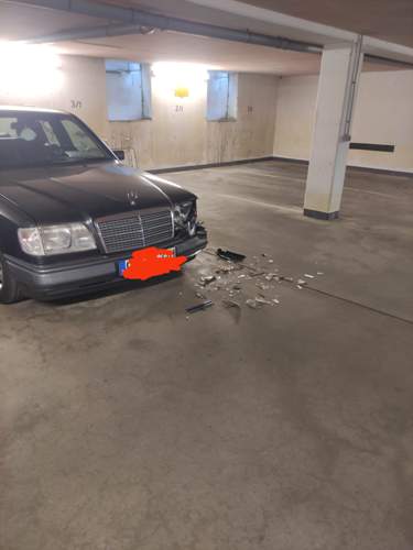

Hallo zusammen!
Ich fahre nen W124 200 E Sportline,Baujahr 1990!
Da eine älter Dame meinte in der Tiefgarage etwas sehr zügig zurückzusetzen habe ich das Vergnügen das ich meine Motorhaube,Scheinwerfer+Blinker, Kotflügel links und die Frontstoßstange austauschen muß.Meine Frage wäre jetzt,passen alle Karosserieteile der Limousine die ich genannt habe auf meine drauf bzw. wo muß ich drauf achten!
Wäre echt Klasse wenn mir da jemand helfen könnte,hab da ehrlich gesagt nicht die Ahnung von.

Stoßstange kannst du ausm Zubehör nehmen, ist nicht ganz so stabil wie die "Originalen", aber passend. Kotflügel musste eh gebrauchte kaufen, neue gibts nicht mehr, Motorhauben gibts für kleines Geld wie Sand am Mehr. Am besten mit Kühlergrill drin kaufen, ist billiger. Scheinwerfer würde ich neue nehmen...

Jetzt hab ich ja lt. Fahrzeugbrief ein 90 er Modell,aber ist die Haube inkl.der Scheinwerfer kein Kopf 2,oder täusche ich mich da?
Meinte natürlich Mopf 2
Deine Haube und Scheinwerfer sind Mopf 2....Google mal unterschied mopf 1//mopf2....da hat es ein sehr gutes Foto
Das heißt also das ich die Haube und Scheinwerfer vom Facelift montiert habe,ja?
Ja...ist doch eindeutig zu sehen...Front ist Mopf 2...Dein Auto ist vorne komplett Mopf 2....da wurde irgendwann mal repariert....ausgetauscht??auf Mopf 2
Und was hab ich dann für Kotflügel miontiert,Mopf 1 oder Mopf 2?
Kotflügel sind gleich.
Ich hätte da noch eine letzte Frage!
Ich habe ja diese Chromleisten auf der Stoßstange.
Ist das eine normale Stoßstange an der die Leisten dann montiert werden oder ist es eine spezielle!
Sorry für die Frage,aber weiß es wirklich nicht.
@JoergJoergJoerg
Die Chromleisten haben alle Stoßstangen.
